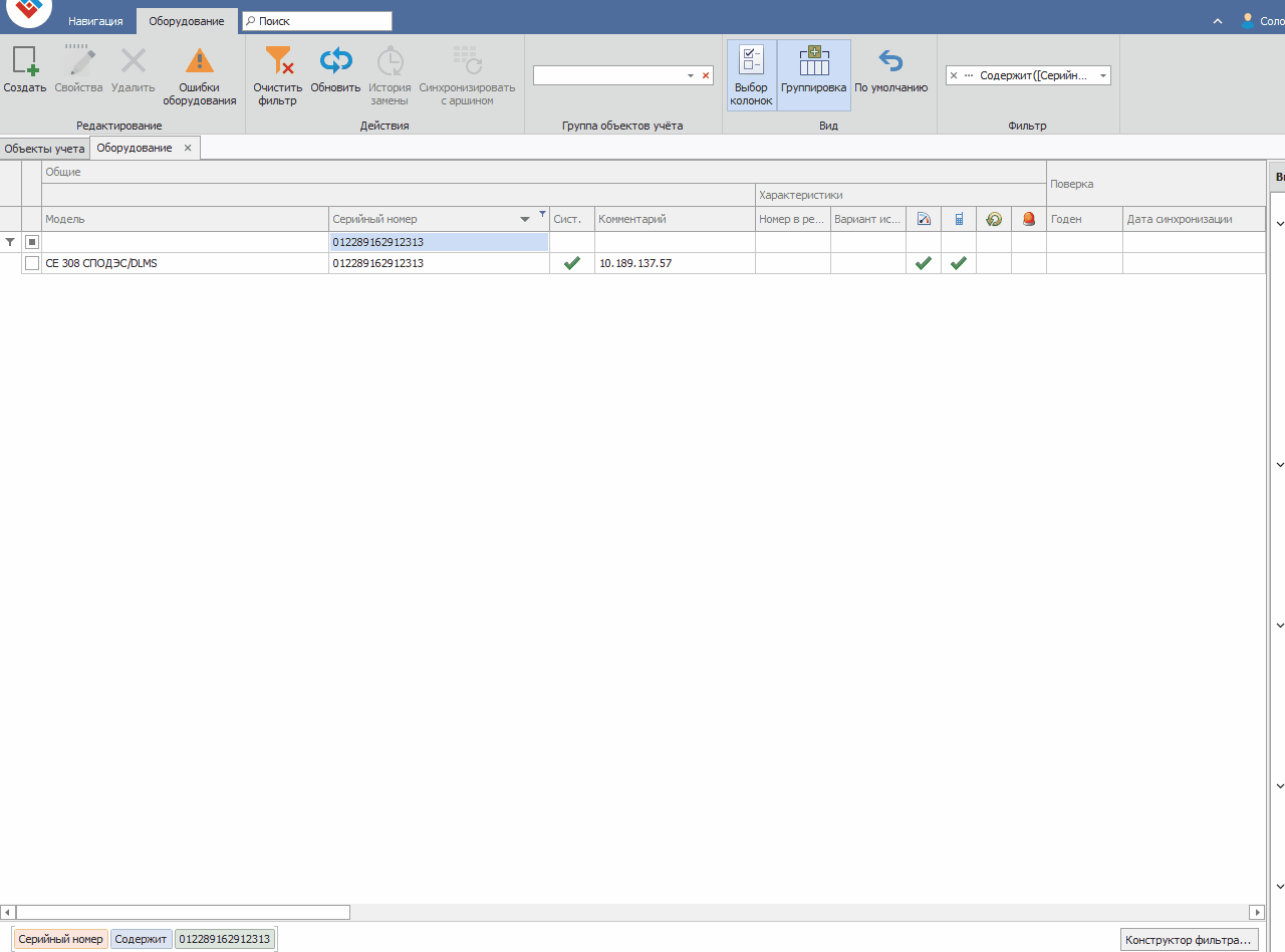

Добрый день. Ранее не пользовался этой функцией но сегодня решил создать новое оборудование с помощью функции копирования. Я так понял основные моменты будут как у донора за рядом отличий, которые мы вносим в высвечивающемся окне. При попытке сохранить выдаёт ошибку, ссылаясь на существование оборудования, на основании которого мы пытаемся создать новое. Прошу посодействовать.
Для начала попробуйте прочесть текст ошибки и устранить указанные в ней замечания, а именно - указать идентификатор новой единицы оборудования отличный от исходного.
На скриншоте не видно но идентификатор там другой.

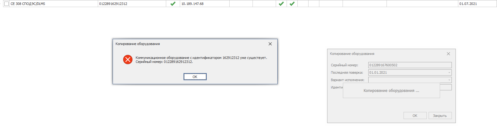

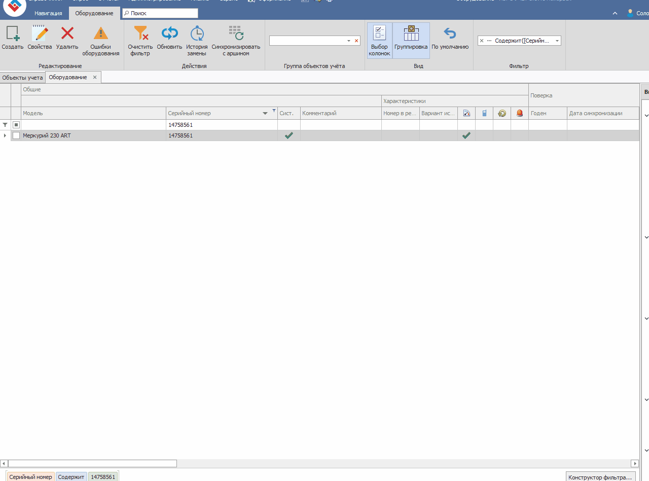

Проверил с Меркурием. Такой беды нет. Проблема с Энергомера СЕ308.
У нас на тестовом ПК ситуация не воспроизводится ни с “СЕ 308 СПОДЭС/DLMS” ни с другими приборами.
Покажите, пожалуйста, видео, где полностью видно окно Рабочего места оператора и последовательность выполняемых действий, приводящих к ошибке.

И рабочий вариант с Меркурием:
Анимация 3
Выполняли такие же шаги, как на вашем видео. Ситуация не воспроизводится.
На этом видео окно Рабочего места оператора видно не полностью. Как минимум не видно заголовок данного окна. Какая версия ЛЭРС УЧЕТ у вас установлена?
3.56.1 - не актуальная. Обновлюсь, перепроверю и отпишусь.
