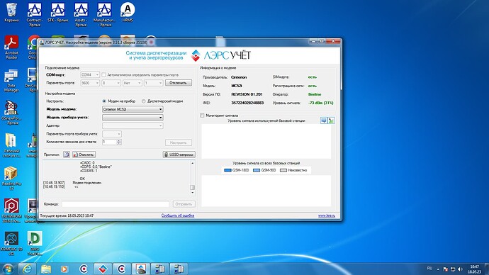

Естественно, в заводской программе СОДЭК все работает идеально. Увеличение таймаута ничего не дает. Думаю, дело в параметрах порта, установленных в базе данных ЛЭРСа - 300,е,7,1
Я использую протокол LIS200 с параметрами 9600,n,8,1
Да и сам ЛЭРС определяет модем с такими же параметрами
если я все правильно понимаю.
Но в ЛЭРСе, в справочнике моделей оборудования, невозможно изменить параметры порта. Как быть?
