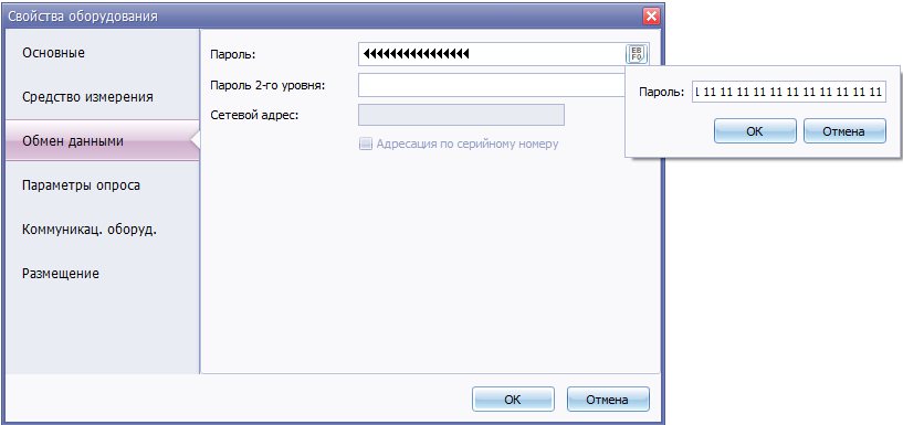

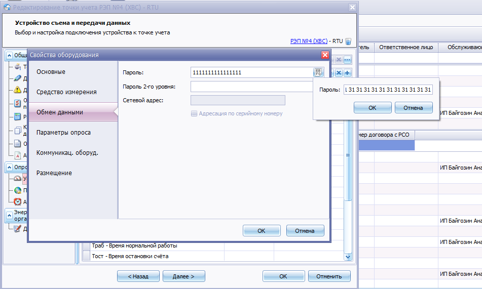

Ребята, ну в самом деле, ведь вы же должны знать, что в поле"пароль" не возможно ввести количество символов отличное от 16, больше не введешь, меньше программа не принимает. Просто из за разницы во времени получается долгая переписка.
А разве нельзя задать все единицы, как на скриншоте ниже?
