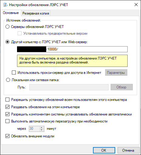

параметры обновлений на АРМ
параметры обновлений на сервере ЛЭРС Учёт
АРМ подключается на данный ip:port без проблем, не удаётся вытащить модули с сервера.
