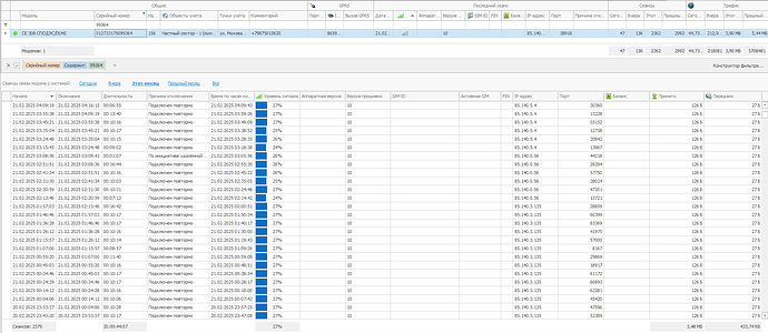

Покажите, пожалуйста, скриншот Подключения, задействованного в автоопросе. Также покажите рассматриваемое задание автоопроса в Очереди опроса, где видно все сеансы опроса за сегодня 21.02.2023.
Приложите журналы опроса 5 сеансов, где возникала непредвиденная ошибка, а также журнал опроса сеанса, предшествующего им (время 7:22:55). Журналы опроса можно найти в Сеансах опроса.
Также приложите скриншот Статистики GPRS-модемов, где видно все сеансы связи рассматриваемого модема за сегодня 21.02.2025.
Кроме того приложите журнал работы Сервера опять же за сегодня 21.02.2025.

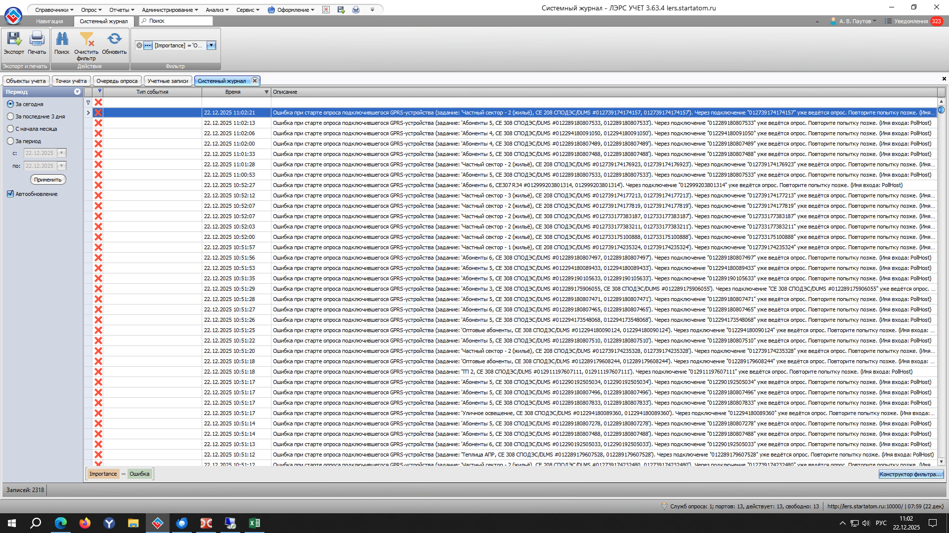

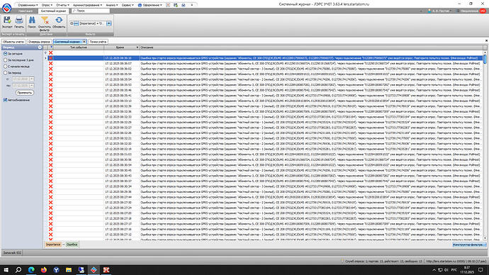

добрый день!

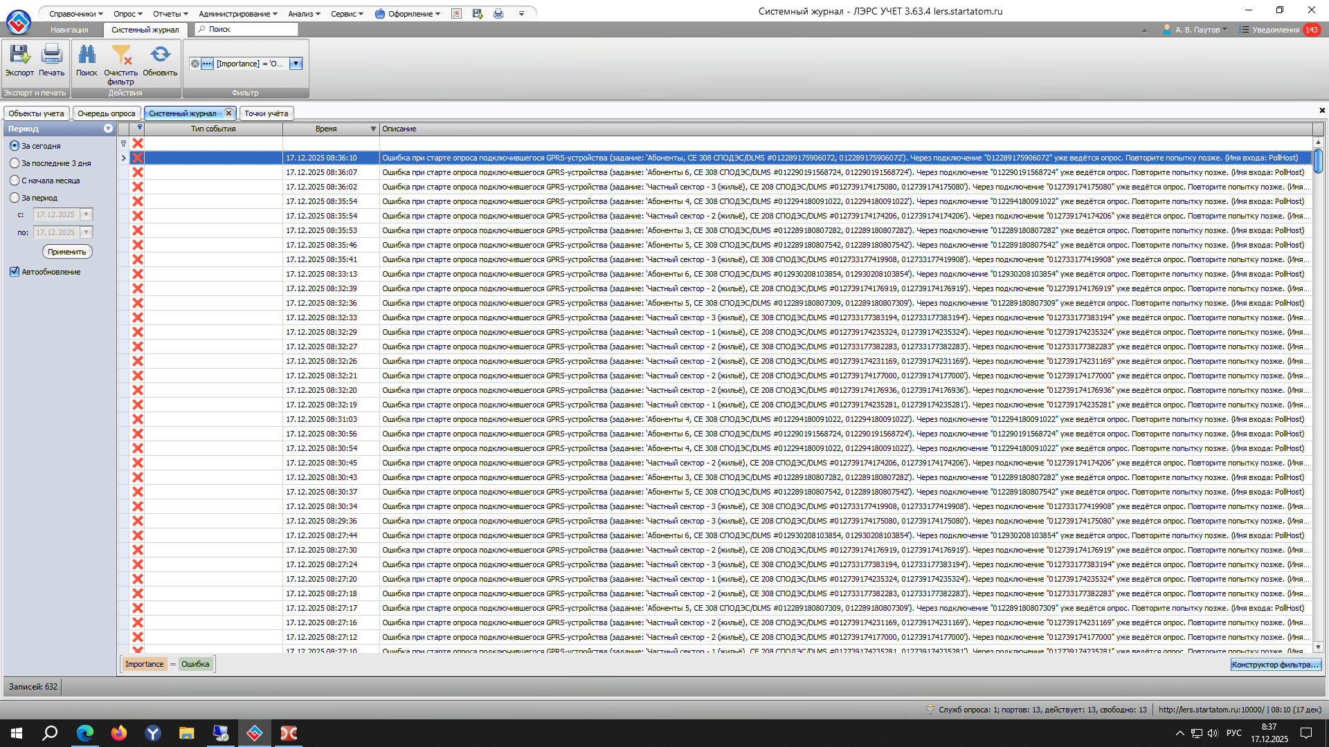

со вчерашнего дня эта ошибка стала носить массовый характер.
на 8:35 17.12.2025 их уже 632.
что посоветуете?
Ситуация довольно странная. Попробуйте перезапустить Службу опроса, через которую ведется опрос данных устройств, и Сервер. Сообщите будет ли воспроизводится ситуация после этого.

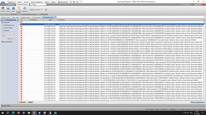

Выполнили.
На 11:00 МСК уже 2300 ошибок
Уточните время перезапуска обеих служб вчера? Также уточните у этих приборов истекло максимальное количество сеансов в сутки? Если да, проверьте не начали ли данные ошибки возникать одновременно с истечением максимального количества сеансов.
