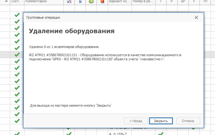

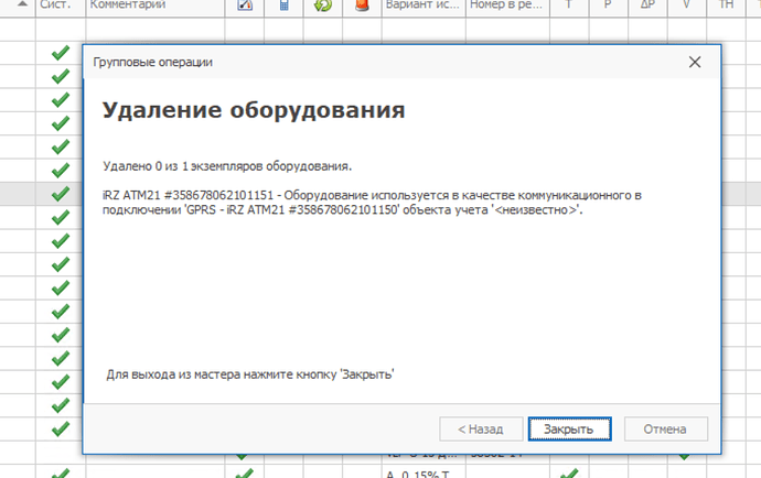

Возникает ошибка при попытке удалить модем из списка оборудования. Модем на данный момент не привязан ни к одному объекту учета или точке учета, однако стандартная процедура удаления не работает.
Предположительно, проблема вызвана изменениями в истории оборудования. Изначально работающий модем с IMEI 358678062101150 успешно подключался к серверу. Позже в его карточке серийный номер был изменен на 358678062101151. После этого в системе создали новый модем с прежним номером 358678062101150, который сейчас привязан к точке учета и работает.
Модем с измененным номером (358678062101151) необходимо удалить.
Пробовал привязать его к точке учета с последующим отвязыванием, а также удаление рабочего модема (358678062101150) из точки и объекта - результата не принесли.
Как все таки удалить модем?

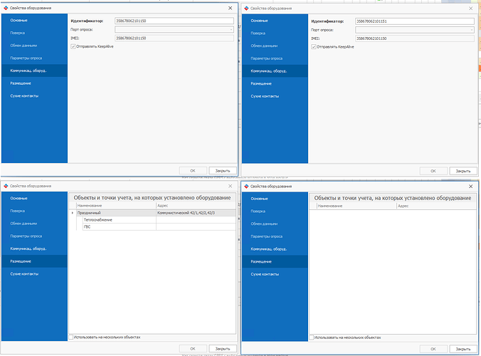

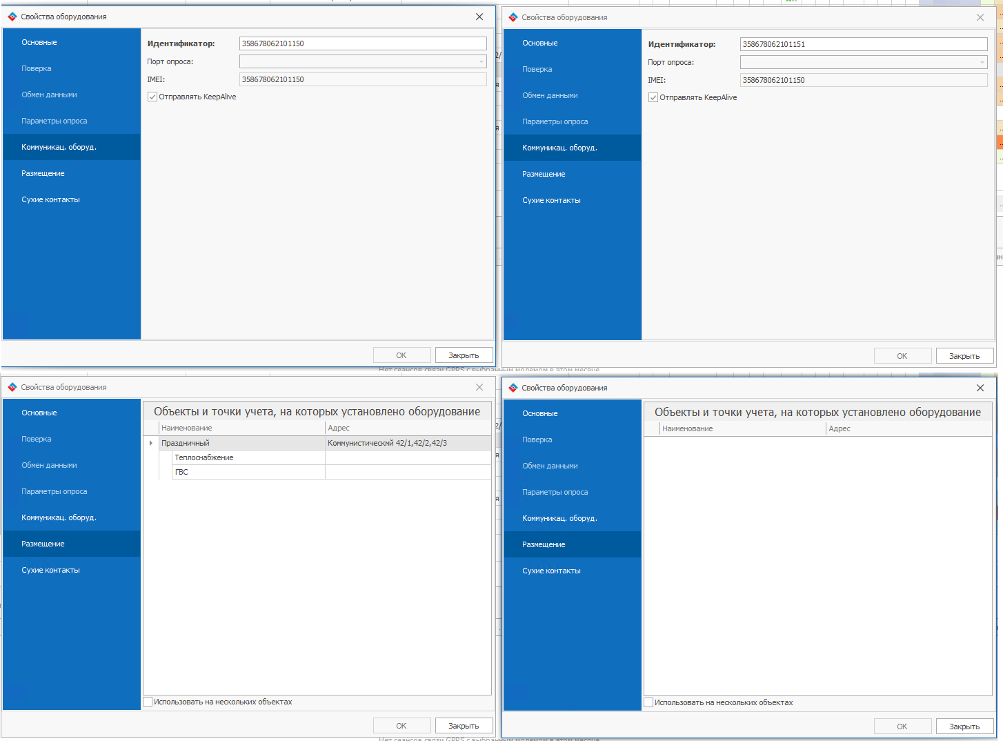

  1. Покажите пожалуйста скриншот вкладки Размещение для этих модемов.

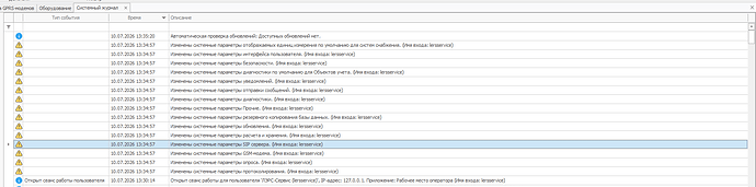

  5. Покажите Системный журнал, после того, как выполнили процедуру удаления.

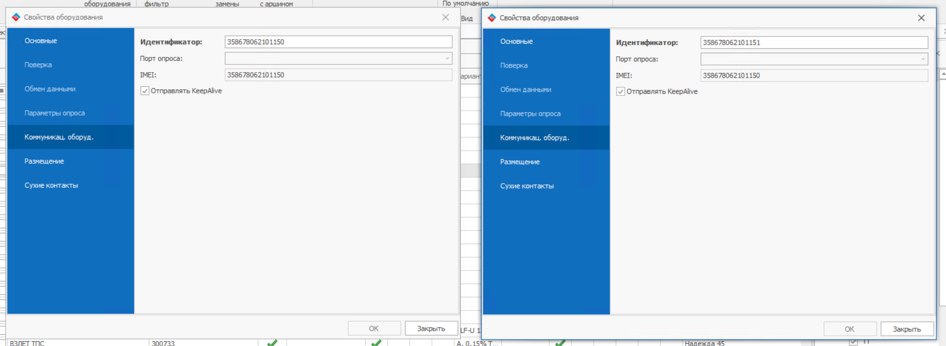

На скрншотах оба модема о которых писал. Для риантации где какой модем привел скриншот с идентификатором. И скриншоты принадлежащие одному модему располагаются друг под другом

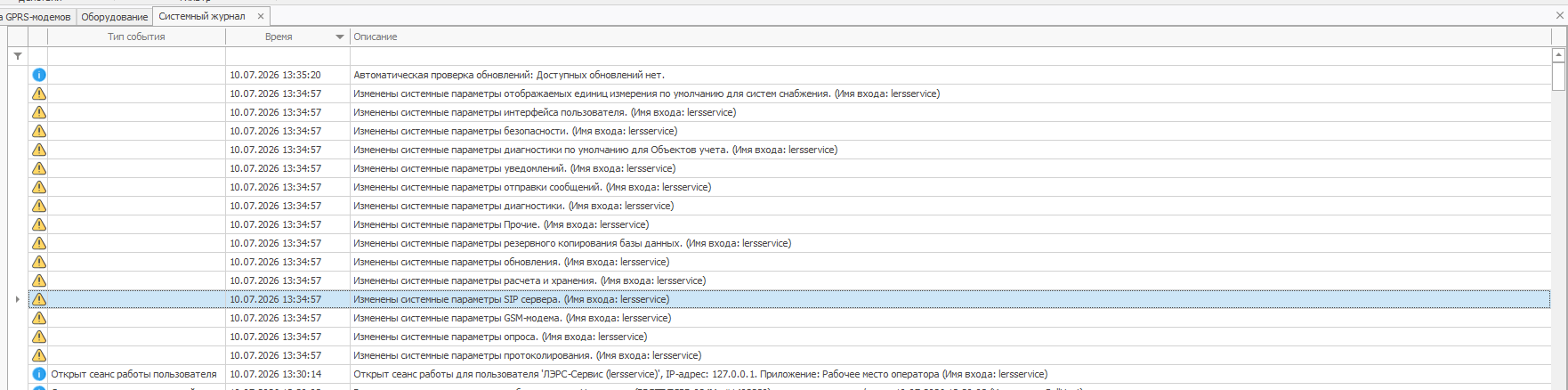

Я включил “Протоколировать отладочные сообщения” и попробовал удалить модем. Сохранение системных параметров в системном журнале видно, попытка удаления не отражена
