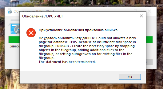

Помогите, с утра еще заходил в ЛЭРС УЧЕТ сейчас захожу выдает ошибку при подключении.
Пробовал обновить, тоже не получилось. Захожу с рабочего места оператора на котором установлен лерс учет.
на диске с базой закончилось свободное место
Было переполнено место на диске куда выполнялось резервное копирование. Место освободил не помогло. Также подходило к концу место SQL сервера, но раньше когда переполнялся сервер в программу можно было зайти, просто не выполнялся опрос.
ну видимо теперь переполнено критически, что не удаётся добавить какую-нибудь запись необходимую для запуска сервера.
Кто ни будь подскажет что делать? На сегодня было запланировано сдача отчета в реализацию, как всегда проблемы возникают в самый неподходящий момент.
Представленная ошибка является ошибкой SQL Server. Нам неизвестны точные причины ее возникновения. По информации из открытых источников, как уже упоминалось в ходе обсуждения вашей темы, она действительно может быть связана с нехваткой места. Пожалуйста,обратитесь к вашему системному администратору для ее решения. Возможно вам будут полезны рекомендации из статьи по схожей ошибке При обращении к базе данных произошла ошибка “Could not allocate space…”.

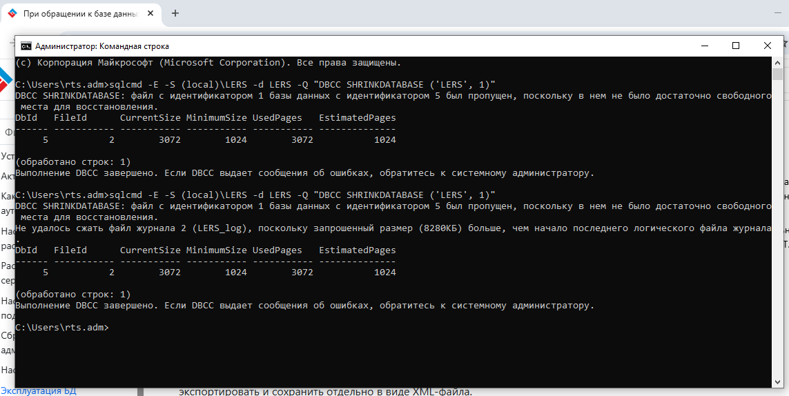

Да, видимо место переполнено. Как можно это обойти, очистить место, откатится на предыдущую сохранённую БД.
В своей практике с такой ошибкой SQL Server не сталкивались при попытке сжатия БД. Выше я приложил ссылку на статью по решению схожей ошибки SQL Server. Как уже писал ранее возможно она окажется вам полезной. Единственное что могу сказать, что возможно у вас закончилось не место на диске, а вы достигли максимального размера БД в 10 Гб при использовании Express выпуска SQL Server.
Пожалуйста, следуйте рекомендации из описания на вашем скриншоте и обратитесь к системному администратору.
Решил путем переустановки ЛЭРС УЧЕТА и удалением файлов LERS.mdf и LERS.ldf из С:\Program Files\Microsoft SQL Server\MSSQL10_50.LERS\MSSQL\DATA\ и восстановлением БД. Возможно все бы обошлось просто удалением данных файлов без переустановки, но не уверен. Сейчас нужно думать как ужать БД.
Попробуйте вот это https://docs.lers.ru/manual/admin/sysparams/db-maintenance.html и это https://docs.lers.ru/manual/setup/db/how-to-shrink-node-file.html ну это тоже можно https://docs.lers.ru/manual/setup/db/how-to-shrink-tran-log.html
в свое время сильно помогло, в два раза))
