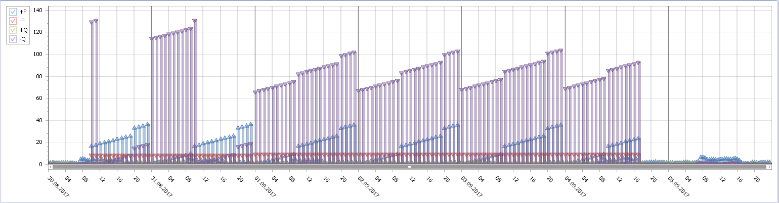

Опять произошла ошибка при таймауте опроса прибора ПСЧ, на этот раз ПСЧ-3ТМ.05М. Версия ЛЭРС R23.06.
Во вложении журнал опроса, профиль мощности, дампы обмена, экспортированные данные.
