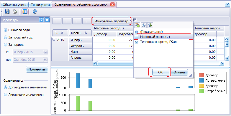

Вопрос не понял. Мне нужно убрать из таблицы массовый расход, так-как о не отображает данные ГВС а отображает погрешность приборов Подачи и Обратки. http://forum.lers.ru/download/file.php?id=5857&t=1
Чтобы просто скрыть колонки с массовым расходом снимите отметку с измеряемого параметра:
спасибо
