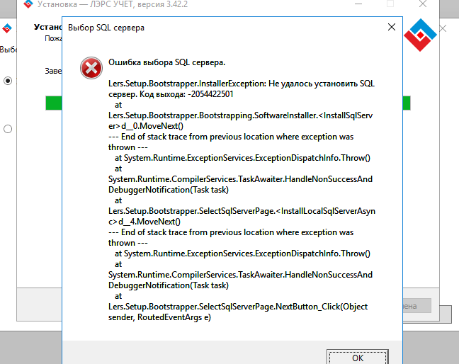

Lers.Setup.Bootstrapper.InstallerException: Не удалось установить SQL сервер. Код выхода: -2054422501
at Lers.Setup.Bootstrapper.Bootstrapping.SoftwareInstaller.d__0.MoveNext()
— End of stack trace from previous location where exception was thrown —
at System.Runtime.ExceptionServices.ExceptionDispatchInfo.Throw()
at System.Runtime.CompilerServices.TaskAwaiter.HandleNonSuccessAndDebuggerNotification(Task task)
at Lers.Setup.Bootstrapper.SelectSqlServerPage.d__4.MoveNext()
at Lers.Setup.Bootstrapper.SelectSqlServerPage.NextButton_Click(Object sender, RoutedEventArgs e);
При попытке установить SQL вручную получаю ошибку

При запуске снова установки вручную и попытке выбора на установленный SQL сервер, установка не удается.
ЛЭРС УЧЕТ поддерживает Windows Server 2016. У вас возникают проблемы с установкой SQL Server на данную ОС, что в вашем случае влияет на установку ЛЭРС УЧЕТ, так как по указанным вами параметрам подключения SQL Server подключиться к нему не удается. А так как наличие подключения к СУБД SQL Server при установке ЛЭРС УЧЕТ является обязательным, продолжение установки ЛЭРС УЧЕТ является невозможным, пока не будут устранены проблемы с SQL Server.
