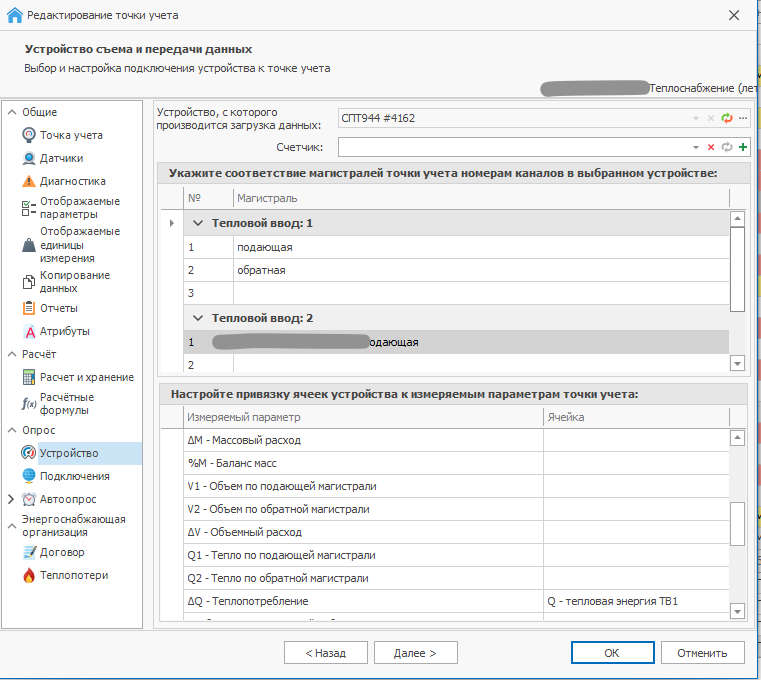

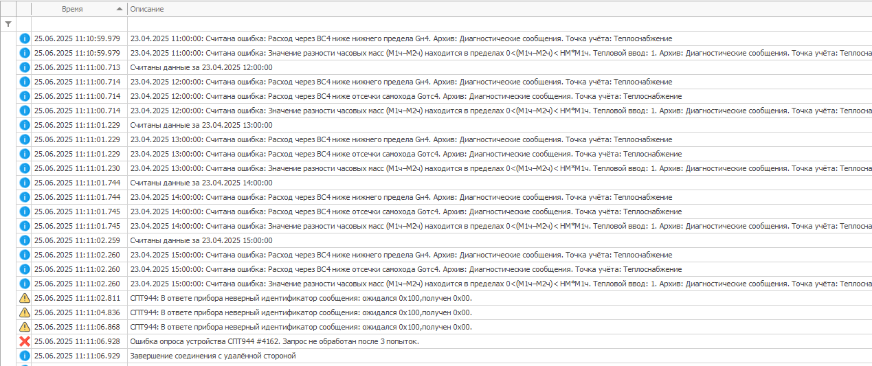

Пожалуйста, приложите журнал опроса, отраженный на последнем присланном скриншоте, и дамп обмена к этому журналу (см. соответствующий раздел документации). Путь хранения дампа на компьютере Службы опроса, через которую выполнялся опрос, отражен в самом журнале опроса. Также приложите настройки привязки каналов и ячеек в точке учета, к которой привязан рассматриваемый прибор.
Кроме того опросите часовые данные этого же прибора в заводской программе производителя через то же самое подключение и за тот же период, что и в ЛЭРС УЧЕТ. Проверьте возникнет ли подобная ситуация во время чтения данных за 23.04.2025. Если опрос пройдет успешно, приложите скриншот заводской программы, где отражены часовые данные рассматриваемого прибора за 23.04.2025.
Проблема не в конкретной дате, это возникает на разных приборах за разные промежутки времени, проблема от количества считываемых записей, если ставим 30 дней суточные+часовые то проблема появится на часовых, если считывать эти же данные но разбить на три отрезка 10+10+10 то всё пройдет хорошо.
То есть ситуация воспроизводится и без чтения часовых.

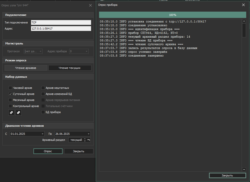

При чтении заводской программой, используя модуль перенаправления ЛЭРС, всё считывается без проблем.
Скрин опроса через Пролог за такие же даты
