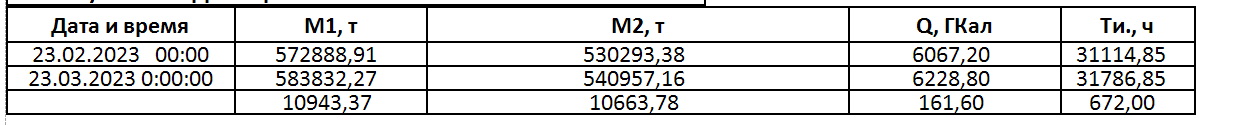

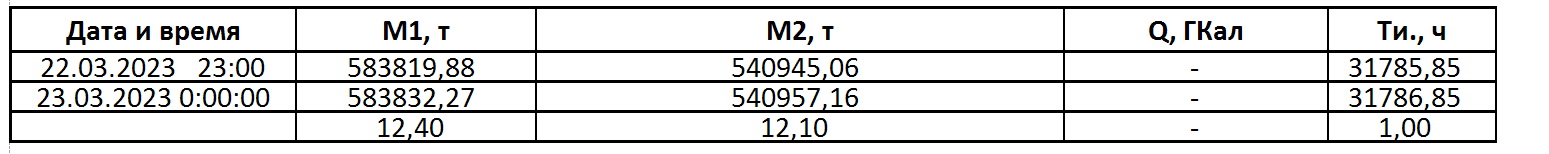

Добрый день, при создании отчетной формы для объекта учета параметр DataDate_Start (Начало метки времени Архива интеграторов) всегда равен DataDate_End - 1 час, какой бы отчетный период не задавался.
Для точки учета такой проблемы нет и DateDate_Start равен началу отчетного периода.

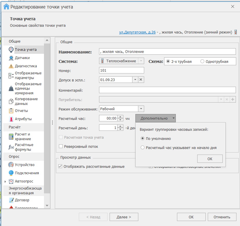

Покажите, пожалуйста, настройки расчетного часа в свойствах точки учета, по которой строится отчет из присланного видео.

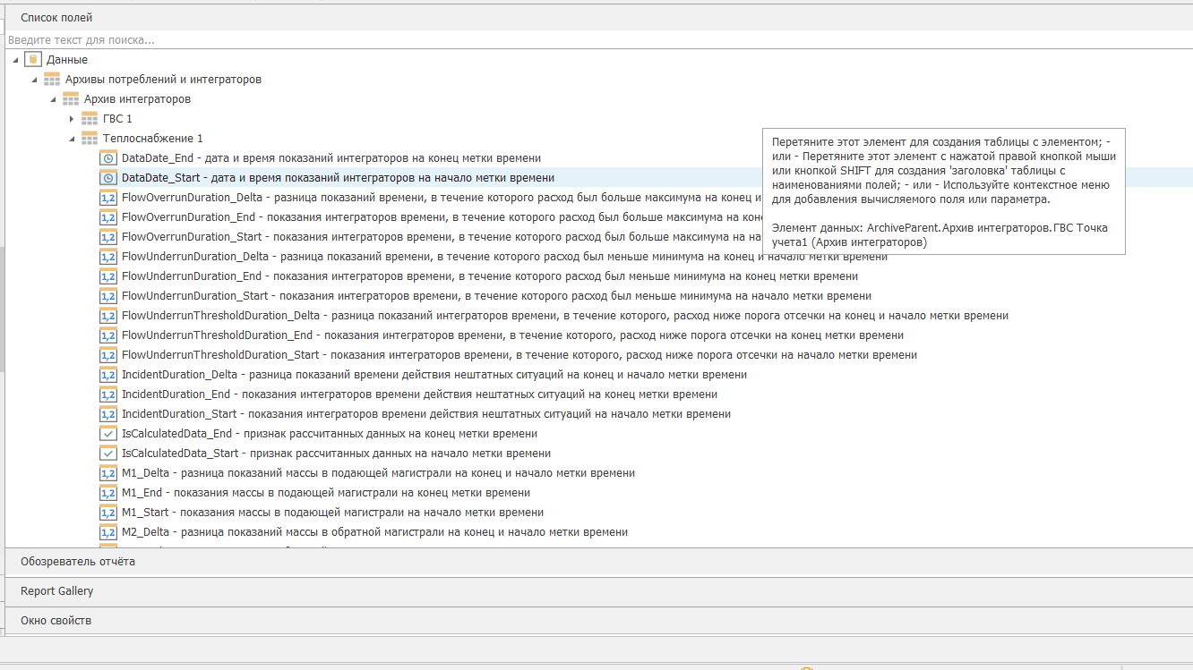

У вас в отчетной форме используются параметры, которые не относятся к меткам времени интеграторов. Желаемые метки времени вам необходимо брать из ветки “Интеграторы на начало и конец отчетной периода” соответствующей точки, по которой выводятся данные в отчете по объекту.
Все верно. Именно это и не правильно, так как в этой ветке отражены параметры, которые выводятся в секции detail. Как уже писал ранее, вам необходимо брать параметры из ветки “Интеграторы на начало и конец отчетной периода”.
Понял, спасибо
