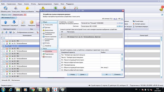

Покажите таблицу с данными системы ГВС и системы ХВС для первой квартиры.
Покажите скриншот таблицы с интеграторам по этой точке учета за этот же период.
К сожалению у меня нету понимания что такое интеграторы и с чем их едят. Можете скинуть ссылку на тему интегратороф. А так же я могу вам предоставить доступ по teamvievery
Интеграторы вы можете посмотреть все также в таблице с данными..
