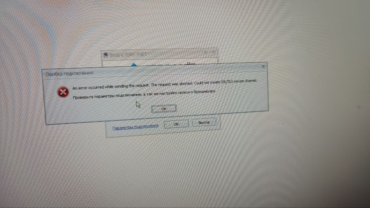

Перенастроил ЛЭРС для работы по ssl через nginx. В новых версиях Windows 10,11 проблем нет, но при входе с Windows 7 возникает ошибка:
“An error occurred while sending the request. The request was aborted: Could not create SSL/TLS secure channel”

Пробовал добавлять в nginx версию TLSv1 и включать все cipers - не помогло.
