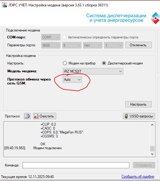

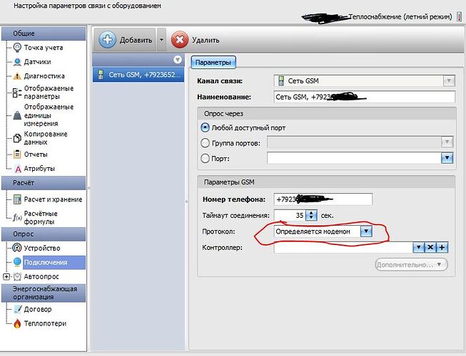

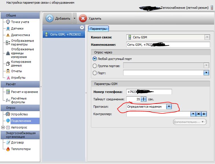

Подумал: может мой опыт вам поможет? Тоже столкнулся с подобной проблемой. Проанализировал и настроил свой опрос , перелопатив все точки учёта. Сначала перепрошил все опросные модемы, а потом перестроил все подключения в точках. Думаю по скриншотам будет понятно.
Связь при опросе стала намного “цеплючей”, если можно так выразиться. На некоторых точках не хватает 35 секунд и увеличение до 40 исправляет проблемму…
