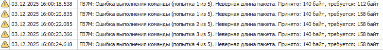

Добрый день !
При опросе приборов иногда возникают следующие ошибки (скрин),
С одной стороны данные в мнемосхему идут, но при этом появляются задержки по времени.
Ещё были ошибки с формулировкой - На запрос с номером 10 дан ответ с номером 50 (к примеру) и также ошибка опроса. Опрос идёт через модем IRZ RL21
1Снимок
Данный вопрос не относится к ЛЭРС ЧЕТ. Нам неизвестно по какой причине в ответ на запрос данных прибора приходит пакет, длина которого не соответствует ожидаемой длине пакета согласно протоколу обмена с прибором. Это может происходить по разным причинам. Например, прибор может быть неисправен. Либо в опрос прибора вмешивается другое устройство, которое отвечает на запросы вместо прибора либо вместе с прибором, замусоривая его ответы.
Судя по тому что у вас такая ситуация возникает периодически и к тому же приборами разных моделей, предположу, что у вас второй вариант.
Странно тогда, есть приборы которые кроме моего модема ещё ПЛК опрашивает, там ошибок нет, а на скриншотах вкт-5 и тв7, которых кроме моего модема больше ни кто не опрашивает и есть ошибки.
11Снимок
ЛЭРС УЧЕТ никак не влияет на формирование ответа прибором. Попробуйте подключить один из таких приборов напрямую и посмотреть будет ли возникать такая ситуация при этом. Если ситуация перестанет наблюдаться, значит прибор работает корректно и проблема в модеме.
