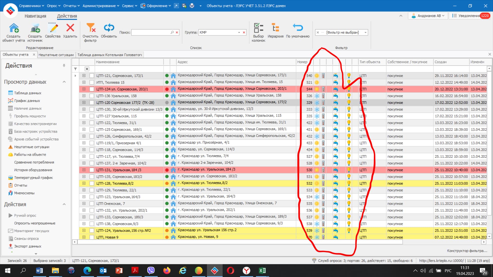

Не соглашусь! На скрине объекты этой самой группы. На этих объектах присутствуют точки учета и ХВС и ЭЭ и ТЭ
Вы путаете Группы объектов и Балансовые группы. Это разные интсрументы, никак не связанные друг с другом.
В данном случае вся группа объектов КМР входит целиком в балансовую группу КМР со всеми своими точками учета
Ваше утверждение снова не соответствует действительности даже потому, что объекты учета не могут входить в балансовую группу. Она содержит исключительно точки учета.
Если вы откроете список точек учета и отфильтруете их по группе объектов “КМР”, то увидите, что не все точки данной группы входят в вышеупомянутую балансовую группу “Направление КМР”.
Понял свою ошибку. Спасибо!
