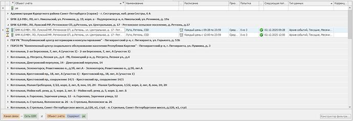

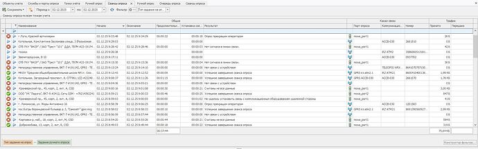

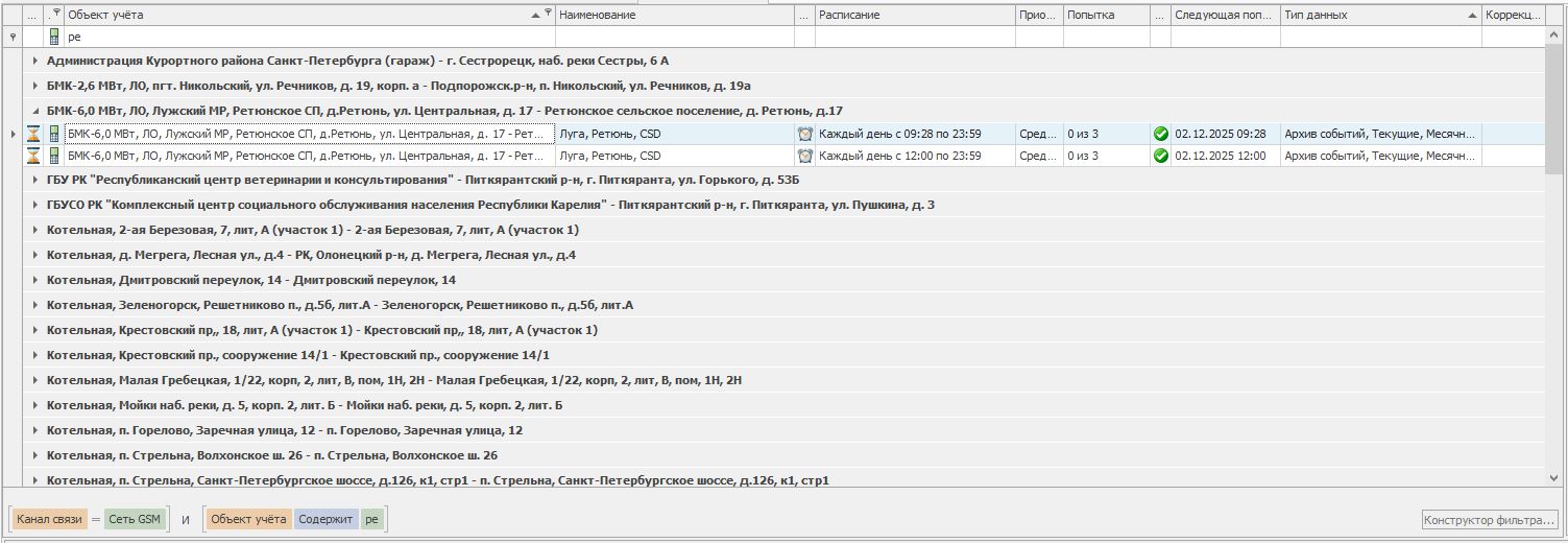

Здравствуйте. Сегодня обратили внимание, что со вчерашнего дня перестал работать опрос по расписанию. Принудительный опрос и опрос при подключении модема продолжал функционировать. Все задания опроса по расписанию висели в очереди. Первый скриншот сделан в 9.48, в этот момент все csd модемы были свободны

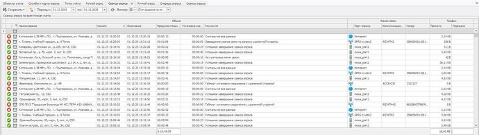

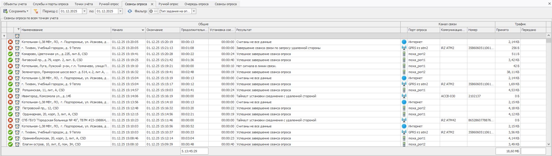

Последнее задание автоматического опроса было выполнено 01.12 в 15.20

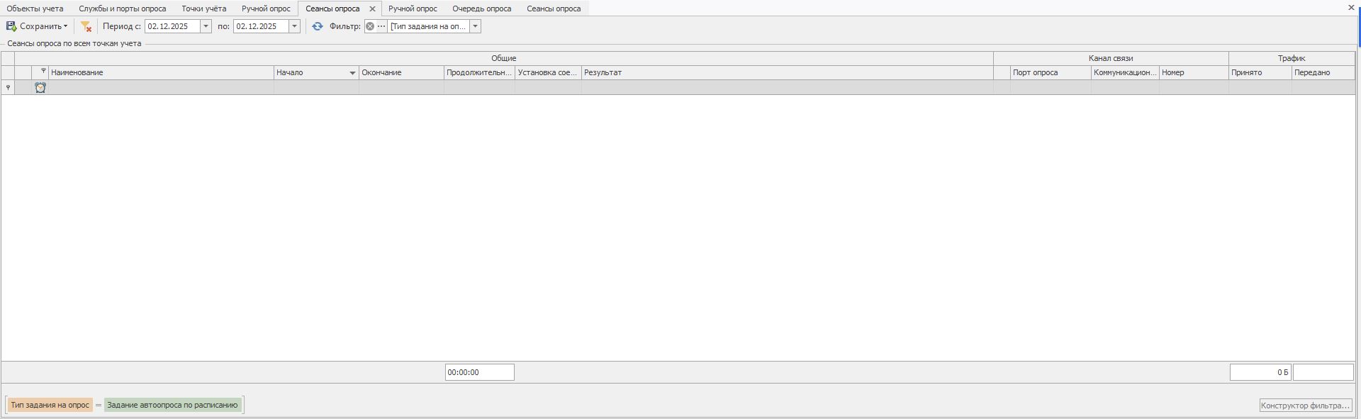

За 02.12 по расписанию не выполнилось ни одного опроса

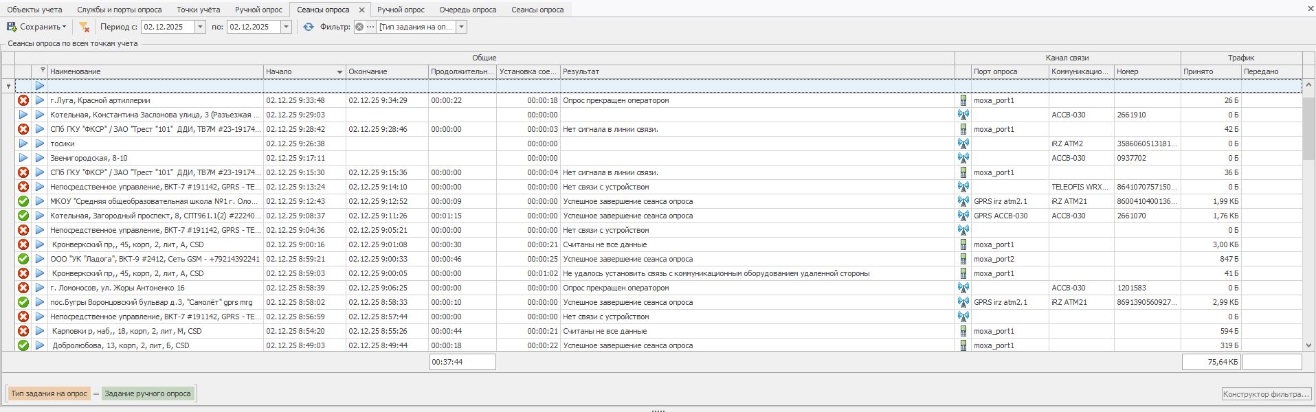

Ручные успешно выполнялись как по csd, так и по gprs
