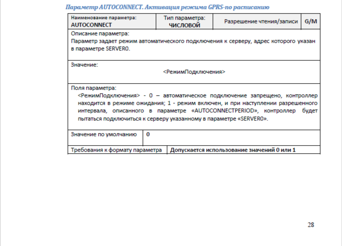

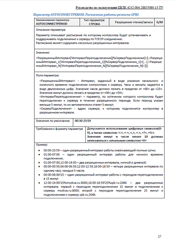

у модема есть такие настройки:
и
мои настройки:
AUTOCONNECT=1
AUTOCONNECTPERIOD=00:00-23:59
Может в этом причина?
остальные типы модемов, которые у меня имеются, опрашиваются и по расписанию и при подключении без доп. настроек, по умолчанию.
мои настройки:
AUTOCONNECT=1

Я не понимаю как представленные настройки подключения модема ЛЭРС GSM Plus могут быть связаны с работой ЛЭРС УЧЕТ. Каким образом бы ни было настроено подключение модема, на работу ЛЭРС УЧЕТ это повлиять не может.

а по поводу настроек модема мысль была такая:
может быть, если ЛЭРС и модем настроен на опрос при подключении, когда мы жмём остановить немедленно при ручном опросе, модем отключается, если шёл опрос, и ЛЭРС ждёт нового подключения от модема
