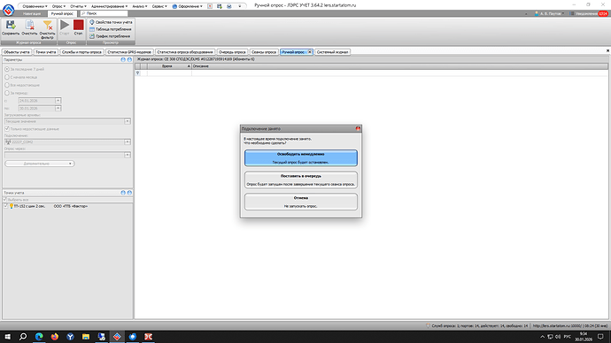

Освобождение текущего опроса для пуска ручного

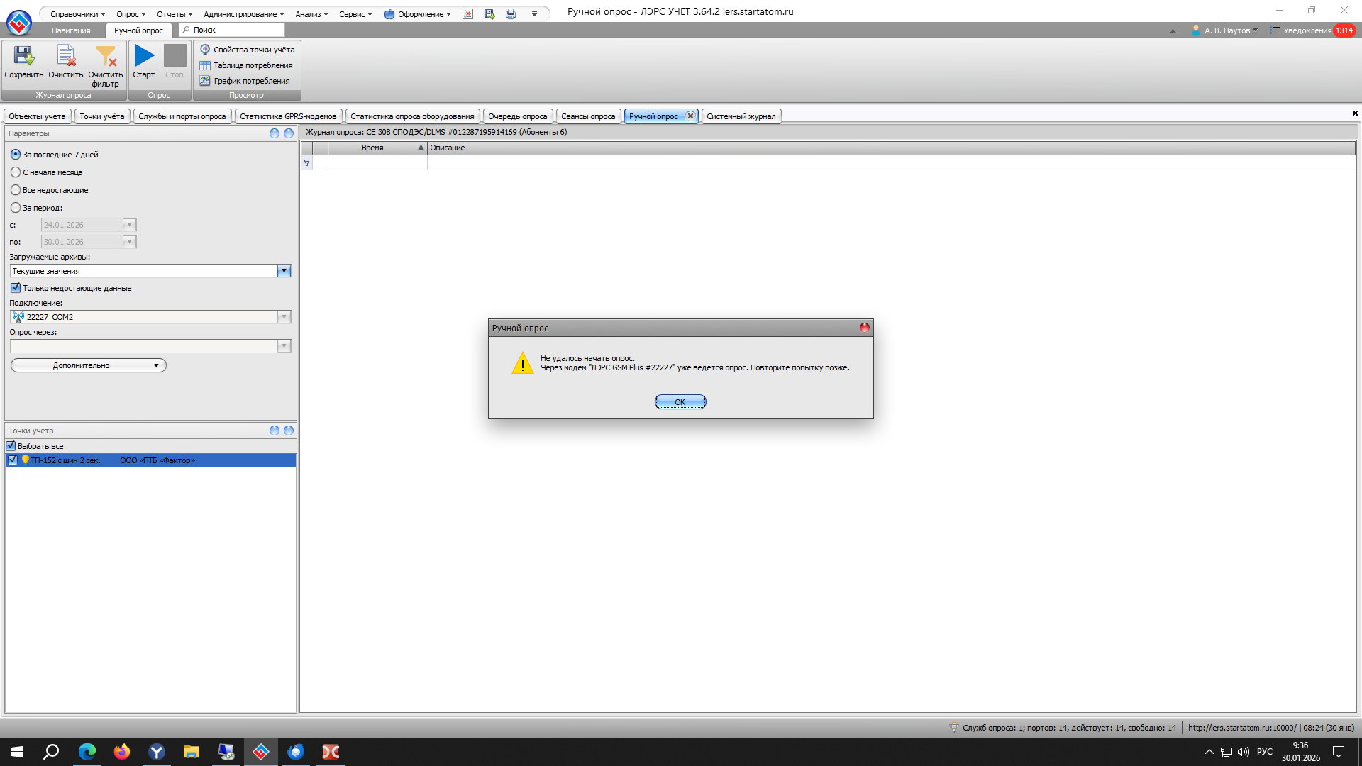

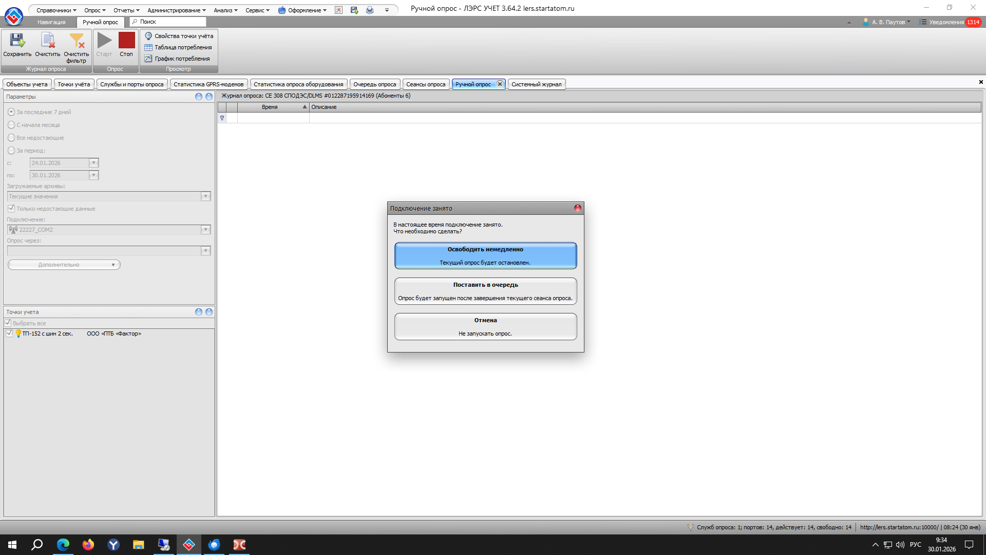

При включении ручного опроса, в случае, когда подключение занято, при клике на “Освободить немедленно” вроде как текущий опрос должен остановиться и включиться ручной.
По факту выдаётся предупреждение, что ручной опрос начаться не может, т.к. через модем уже ведётся опрос.

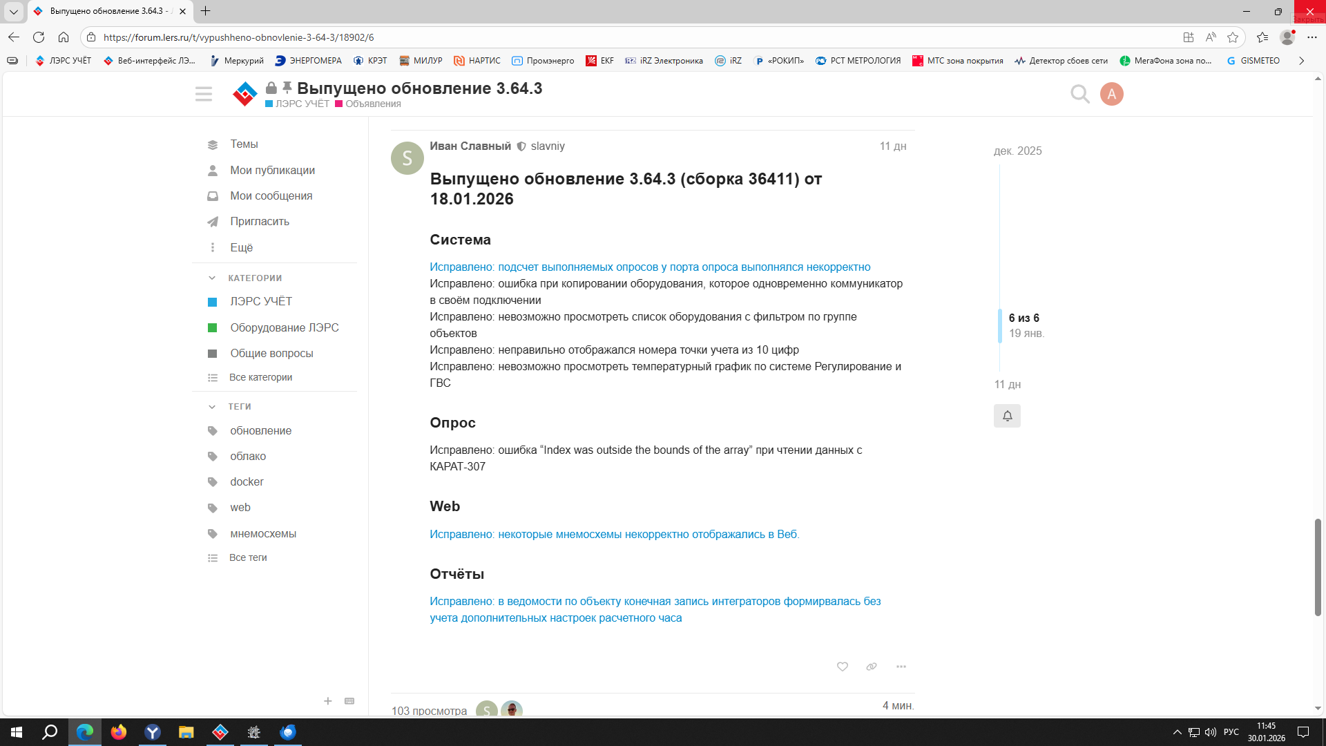

Пожалуйста, обновитесь до текущей версии 3.64.3 и проверьте возникновение ситуации в ней.
в анонсе указанного обновления нет ни слова о моём вопросе
У нас постоянно вносятся изменения в программу и это не обязательно связано с обсуждением каких то ошибок или улучшений. Например у нас, к нам приходят отчеты об ошибках, по которым никто не обращался, и в анонс они не попадают, но исправления по ним внесены.
Более того cогласно пункту 2. Правил оказания услуг технической поддержки пользователей ЛЭРС УЧЕТ поддержка оказывается только при использовании текущей версии системы, на данный момент 3.64.3.

А какое сообщение выдается при попытке запуска опроса после освобождения в случае Ethernet-подключения и какое в случае CSD-подключения? Покажите их скриншоты.
версия 3.65.2
всё также
