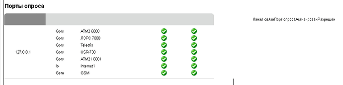

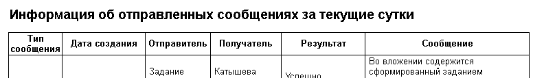

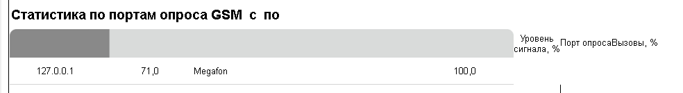

Заголовки в таблицах из в отчета о состояние системы, которые присутствуют в отчете с ранних версий ЛЭРС Учета, в НТМL формате сдвигаются
А добавленные в 2022 году остаются на месте
Версия ЛЭРС УЧЁТ: 3.50.4
Сервер БД: SQL Server
Данное поведение не является ошибкой, а является особенностью работы DevExpress при экспорте отчёта в HTML-формат. На первых 3-х скриншотах в качестве подложки для надписей используется картинка. При экспорте в HTML-формат компонент не может наложить текст на картинку, по этой причине и располагает текст рядом с картинкой. На последнем скриншоте такая ситуация не наблюдается, поскольку производится экспорт таблицы (нет картинки подложки).
Если вы хотите избежать возникновения данной ситуации, тогда отредактируйте отчётную форму, удалив из нужных таблиц картинку подложку. Тогда при экспорте в HTML-формат заголовки колонок будут находиться на своём месте.
