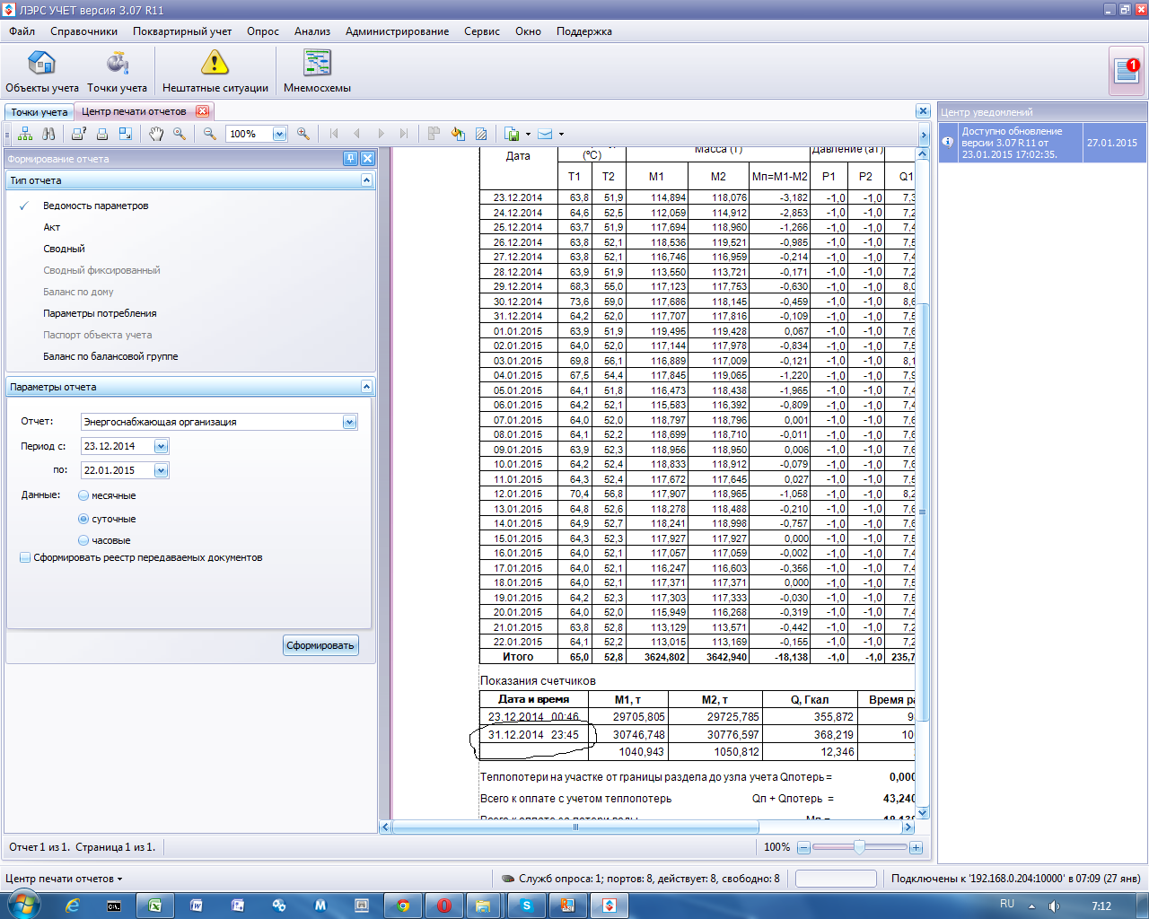

При формирование отчета по прибору ТСРВ-024, без М с 23122014 по 22122015 г. в нижней части таблицы где итоги за 31122014, причем и интеграторы на 31122014, интеграторы стали считываться только с обновления R11
скрин отчета во вложении
Из показанного скриншота не ясно какую отчетную форму вы используете системную или созданную вами.
Если используется системная отчетная форма, то в таблице “Показания счетчиков” отображаются имеющиеся показания интеграторов.
Поэтому сначала надо определиться с наличием показаний интеграторов (считанных или рассчитанных).
Покажите скриншот таблицы потребления с показаниями интеграторов за период с 23.12.2014 по 23.01.2015. для проблемной точки учета.
Отчет системный, хотя от него ничего и не меняется

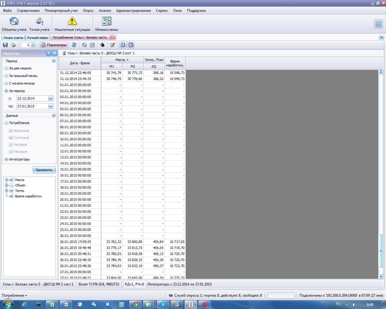

скриншот таблицы - интеграторы вот
Судя по скриншоту за период с 01.01.2015 по 26.01.2015 нет ни снятых ни рассчитанных интеграторов, поэтому их нет и в отчете.
Покажите скриншот вкладки “Расчет и хранение” для общих свойств проблемной точки учета.
Вот скриншот
Чтобы получить интеграторы на начало меток времени, откройте закладку “Расчёт и хранение” и в группе расчёта интеграторов установите флажок “По текущим интеграторам”.
