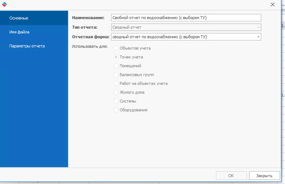

Доброй ночи. Создал отчетную форму (путь справочники - отчетные формы). после этого добавил эту форму в раздел отчеты (путь справочники - отчеты). вопрос: как отчет перетащить в раздел Отчеты?
нашёл. справочники - точки учета (выпадает список всех точек учета без разбивки по цехам). но в мануале не нашел. далее выбираю любые точки учета, в левом столбце “Действия” выбираю “отчеты”. Далее выбираю тот тип отчета к которому привязал пользовательский отчет. Вопрос: выпадает весь список точек учета, мне нужно только с кодом 4 (ХВС). направьте пожалуйста где в мануале это указано?
Вы создали “Сводный по точкам учёта”.
Отчёты сформируются по выделенным чекбоксами в справочнике точек точкам.
Также возможно внутри отчётной формы задать фильтрацию по типу ресурса.
Спасибо @anbeluaev. Все верно. Вы можете в списке Точек учёта отфильтровать только точки учета системы ХВС, после чего выбрать все эти записи, чтобы они стали отмеченными, и сформировать по ним ваш отчет.
Либо настроить Фильтрацию данных по системе “ХВС”, в результате чего при формировании все того же отчета вам достаточно будет выбрать все точки учета в списке без дополнительной фильтрации точек по системе. Но стоит учитывать, что это менее эффективный способ, так как при этом Серверу будут отправляться лишние точки, которые будут фильтроваться на уровне отчета, что вызовет только дополнительную нагрузку Серверу. Первый вариант с ручной фильтрацией внутри списка точек гораздо эффективнее.
