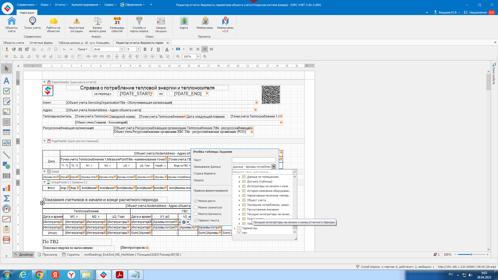

А почему в таблице с показаниями интеграторов для ГВС вы берёте данные для дат из таблицы с Теплоснабжением?

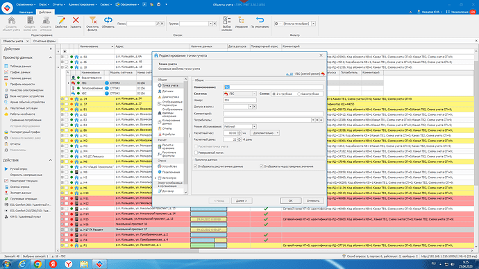

Покажите скриншот вкладки Общие из свойств точки учёта.
Экспортируйте данные по всему объекту учёта и предоставьте их. Для этого на списке объектов учёта выберите нужный объект. Слева в меню действия нажмите на кнопку Экспорт данных и выберите xml. Экспортируйте все данные с 21.03.2023 по 25.04.2023.
как сделать правильно?
У меня даты, только отчетного отчетного периода. на эти даты и нужны данные.
Для ГВС они другие ?
Тогда где они задаются?

В отчётной форме исправлено заполнение интеграторов ГВС на начало и конец отчётного периода.

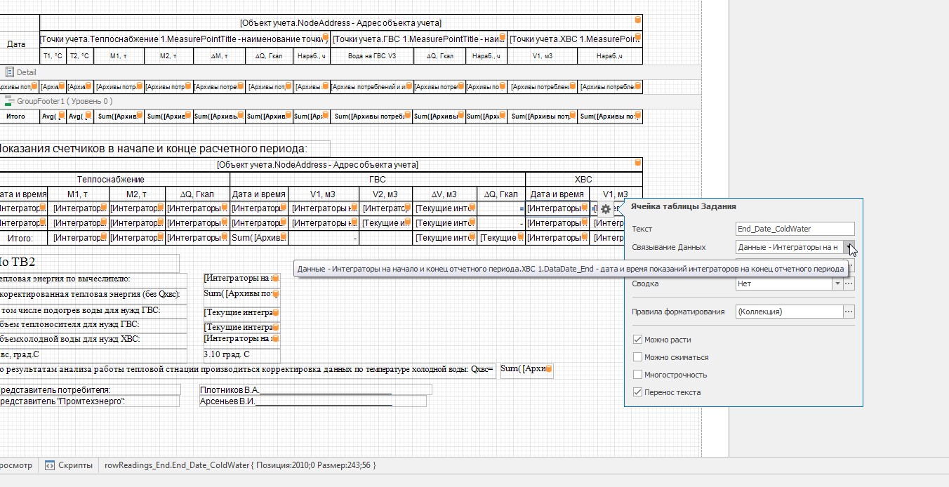

Вы брали даты из теплоснабжения, а не из ГВС. И у вас были перепутаны V1 и V2.

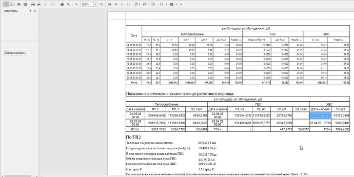

Все равно не работает, Синим выделил дату начало периода, по теплоснабжению и водоснабжению, все интеграторы подставляются верно, по горячей воде нет.
на других точках так же не корректно берет значение интеграторов
Единственное где интеграторы ГВС подставляются близко к указанным (Но то же на некоторых точках учета сдвинуты на несколько часов) находятся
в разделе текущие интеграторы начало и конец отчетного периода.
Вам нужно брать интеграторы не из текущих, а из архивных значений.
Проверьте, что вы привязали новую отчётную форму к отчёту в свойствах объекта учёта.

Здравствуйте. При редактирование отчетной формы, появилась следующая ошибка: Время начала и конца отчета по холодной воде сдвинулось на 7 часов от времени по теплоснабжению и времени по горячей воде. Как задать правильное время начала и конца взятия интеграторов
Судя по всему у вас в точке учета холодной воды, данные которой фигурирую в отчете на вашем скриншоте, задан расчетный час 7. Укажите в ней нужный расчетный час и сформируйте повторно отчет после этого.
да именно так. Спасибо.
