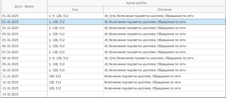

В таблице данных точки учёта, есть события с кодом 128 и 512

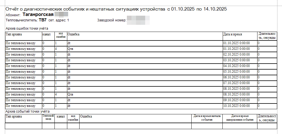

А в отчёте их нет, есть только ошибки с кодом 1 и 4, а событий нет и в таблице ниже. Пробовал искать где они могут быть - не нашёл. Подскажите пожалуйста как вывести в отчёт все события и ошибки из таблицы данных по точке учёта.
И подскажите пожалуйста, почему у большинства приборов учёта длительность события 0 секунд? (вот у того же ТВ7 например в этом же отчёте)

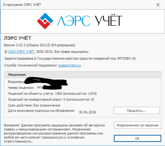

Пожалуйста, убедитесь что у вас текущая версия ЛЭРС УЧЕТ 3.62.5 и при необходимости обновитесь до этой версии, проверив воспроизведение ситуации в ней. Если ситуация воспроизводится в текущей версии, приложите резервную копию вашей БД.
Перепроверил у себя тоже ещё раз, у меня шибка всё же присутствует. Попробовал удалить и импортировать отчёт заново, то же самое. Отображаются не все данные.
Если я всё правильно понимаю, то версия у меня 3.62.5. На всякий случай прилагаю скриншот. Подскажите, как правильно и безопасно передать вам архивную копию БД. Выкладывать базу в публичный доступ на форум не позволяет политика безопасности.

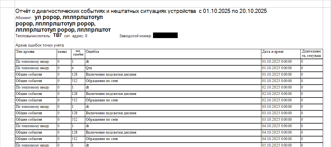

Невероятно! Всё получилось.
Теперь отчёт содержит те же записи, что и таблица данных.
