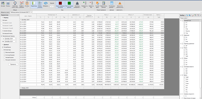

Здравствуйте, не могу разобраться почему в месячном отчёте нет данных.
Если делать суточный, то данные в этом месяце все есть, а в месячном отсутствует запись. Прикладываю два файла.
Теплоснабжение (системная)- ТЕПЛОСНАБЖЕНИЕ c 01.01.2024 по 31.12.2024 (Суточные).xlsx (145,4 КБ)
Теплоснабжение (системная), - ТЕПЛОСНАБЖЕНИЕ c 01.01.2024 по 31.12.2024 (Месячные).xlsx (25,1 КБ)

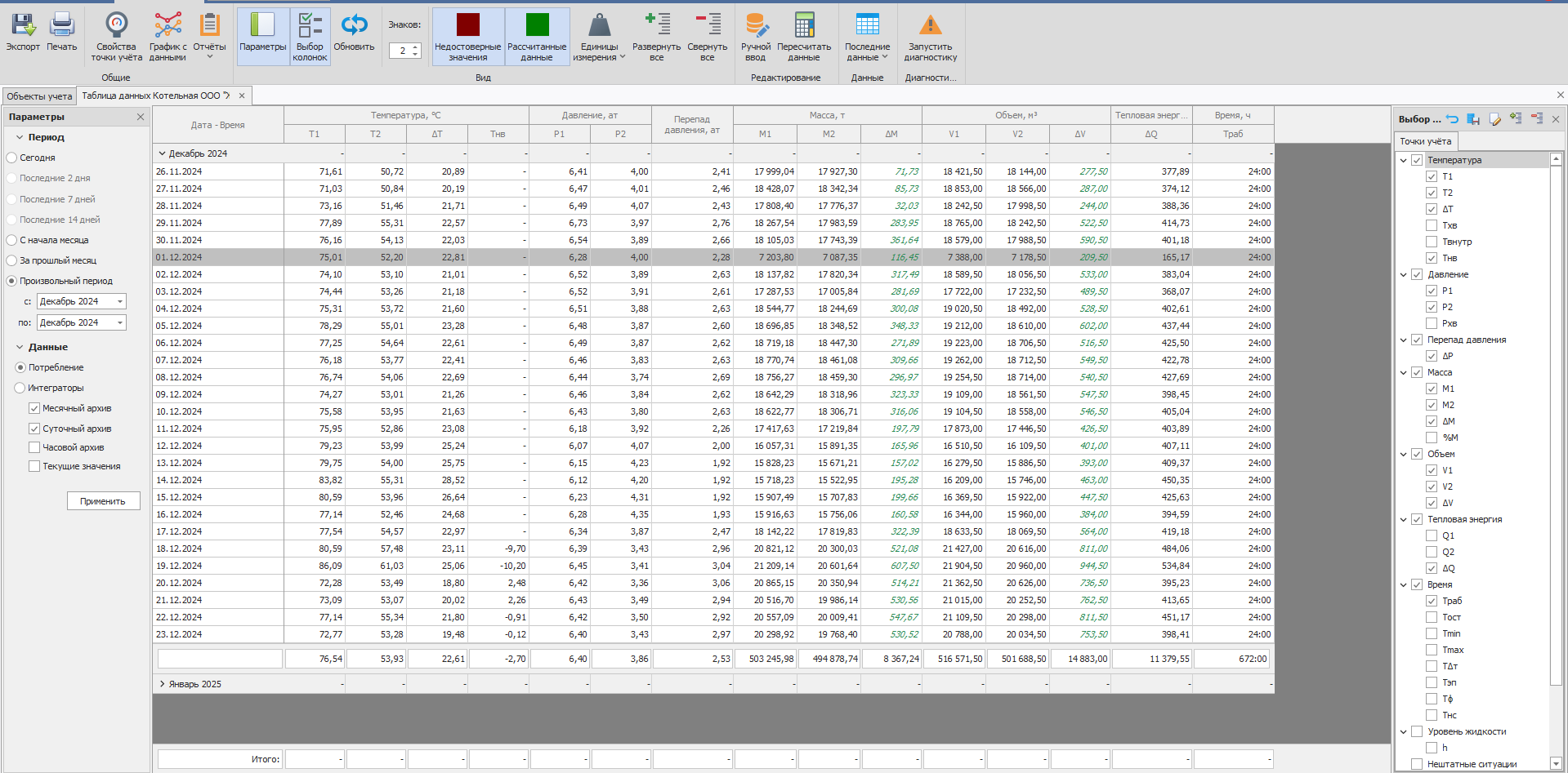

Проверьте наличие месячных данных за декабрь 22024 года в таблице с данными точки учета, по которой строился месячный отчет. Если их нет в таблице, значит они у вас отсутствуют в данной точке и поэтому их нет и в отчете.
Как видно из вашего скриншота месячных данных за декабрь 2024 года нет (см. первую строчку таблицы на вашем скриншоте с датой “Декабрь 2024”, она пустая). У вас есть суточные данные за этот месяц.
То есть в представленных суточном и месячном отчетах отражены корректные данные.
Всё, оказывается по какой-то причине не были сняты месячные показания, я почему-то думал, что ЛЭРС сам их собирает из суточных, спасибо
