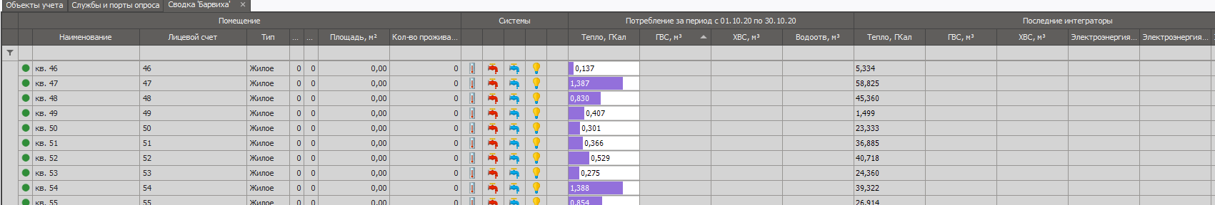

Добрый день, такая же топология приборов и принцип опроса приборов, но возникает вопрос, в сводке по помещениям нет отображения расхода ГВС и ХВС, только тепло, а в сводках по точкам учета указано. Куда копать? что делаю не правильно?

Мы детально проанализировали ситуацию. Дело в том что объем при отображении относительного потребления для ГВС и ХВС всегда рассчитывается из V1 и V2 (в случае ХВС V2 всегда будет 0, поэтому фактически объем всегда будет равен V1). dV при этом никак не учитывается. Аналогично для точки учета Теплоснабжение при отображении относительного потребления тепло рассчитывается соответственно из Q1 и Q2.
У вас в точке учета Теплоснабжение Q1 и Q2 заполнены, поэтому относительное потребление для данной точки отображается. А вот в точках учета ГВС и ХВС значения объема (V1, V2 для ГВС и V1 для ХВС) не заполнены, поэтому относительное потребление для этих точек не отображается.
Соответственно для корректного отображения относительного потребления для ГВС у вас должны быть заполнены V1 и V2, а для ХВС V1.
Спасибо! все переделал и заработало.
