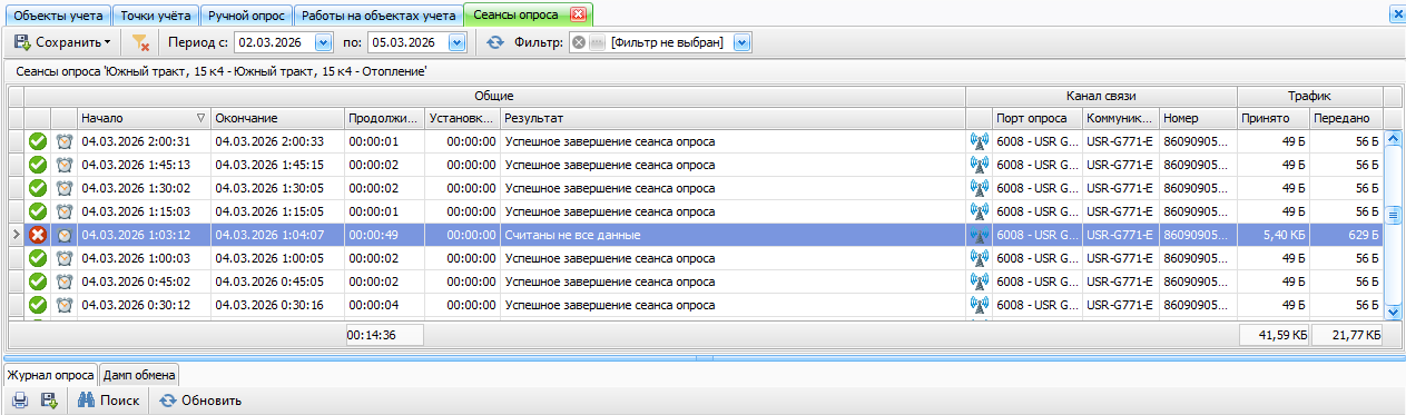

У меня есть объект учета с двумя точками учета каждая со своими оборудованием. Настроено одно подключение для опроса, в это подключение добавлены оба устройства для опроса. График опроса у точек учета разный. Но при открытии сеансов опроса по одной из точек учета. мне показываются все сеансы опроса по этому подключению, а не по выбранной точке учета. и в предложенной таблице, нет никакой возможности выбрать/отфильтровать нужную мне точку учета.
Т.е. точка учета “Отопление” опрашивается раз в день. Есть вторая точка учета, которая опрашивается каждые 15 минут. Получается чтобы найти нужный мне сеанс опроса по Отоплению, мне приходится искать среди 97 сеансов. Хотя сверху этой вкладки написано что это сеансы опроса именно по точке учета Отопление

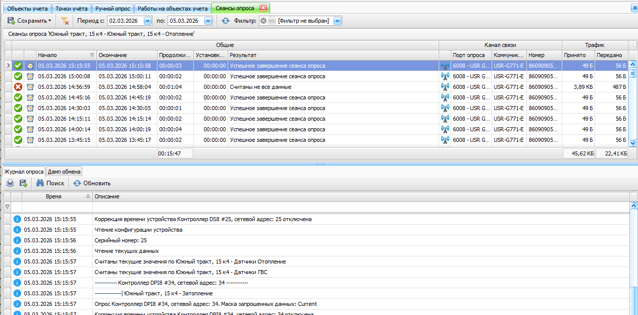

В ЛЭРС УЧЕТ опрос разных точек по разным заданиям может быть выполнен в одном сеансе, если система посчитает необходимым их объединить, и такой сеанс будет отображаться в списке сеансов по всем точкам, опрашиваемых в рамках данного сеанса.
Вы уверены, что в списке сеансов опроса есть сеансы, которые не относятся к точке, по которой вы просматриваете сеансы? Покажите хотя бы один журнал опроса, из представленного списка сеансов точки, в котором данная точка не опрашивалась.

Обсудили ситуацию с разработчиками. На самом деле в списке сеансов опроса по точке учета отображаются сеансы опроса по оборудованию, которое привязано к этой точке, поэтому в списке сеансов по точке действительно могут присутствовать сеансы опроса смежных точек, у которых привязано это же оборудование.

перечитал еще раз, не так. Верно написано выше, пользователем Oiy. В моем примере ко второй точке учета привязано другое оборудование. Так что отображается по подключению, т.е. по всем устройствам, которые привязаны к Подключению
К сожалению, сейчас такой возможности нет. Сеанс опроса однозначно определяется по подключению, а так как опрашиваться в теории могут разные устройства и точки, вывести здесь что-то для фильтрации будет проблематично. Достаточно представить опрос жилого дома, где опрошена сотня устройств и две сотни точек.
Именно протоколы опроса не разделяются по устройствам и точкам и хранятся целиком для подключения. Если сделать разделение, производительность сильно упадёт. Цена за реализацию такой функции довольно большая.
