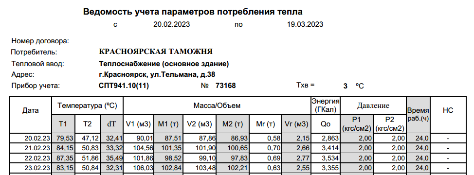

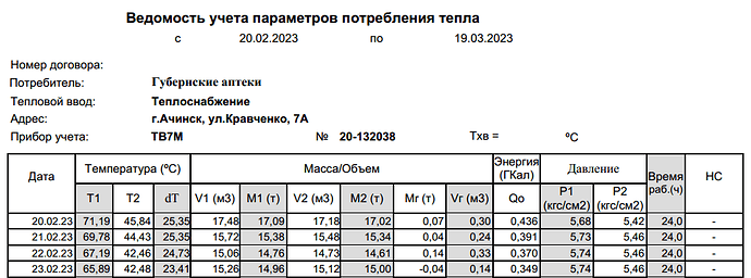

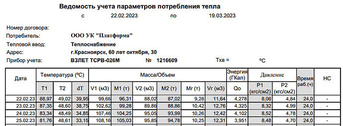

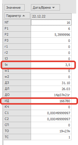

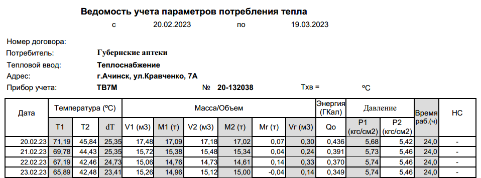

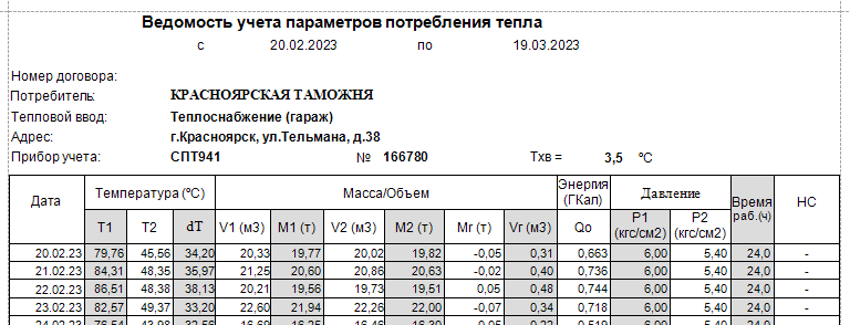

обнаружил, что Тхв в отчете не отображается для вычислителей ТВ7, ВЗЛЕТ-026 но отображается для ВКТ7, СПТ741
отчет вкт7
параметры
отчет спт941
параметры

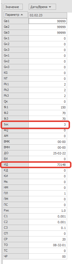

спт941 параметры
отчет спт941.10
параметры
отчет тв7
параметры

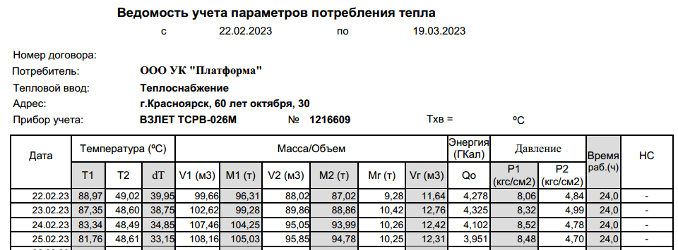

отчет тсрв-026
параметры
тсрв-026 параметры

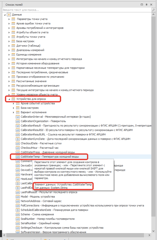

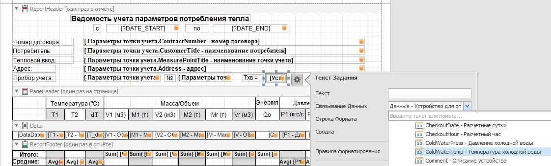

используемый параметр в отчете для Тхв

Тхв это параметр точки учета, а не базы настроек какого либо из перечисленных устройств. Как и все параметры, вы можете просмотреть его в таблице с данными соответствующей точки учеат, по которой формируется отчет.
Если вы хотите выводить какой либо параметр базы настроек, вам необходимо разработать собственную отчетную форму для каждой из перечисленных моделей, где в свойствах отчетной формы привязать модель и добавить этот параметр в отчет.
в отчетной форме используется параметр ColdWaterTemp
который судя по описанию содержит значение температуры холодной воды в устройстве
и в моем отчете при выводе значение Тхв всегда пустое при неопрошенной базе устройства
если конечно я правильно понял ваш ответ)
Значение указанного вами параметра действительно должно браться из базы настроек, так как он является общим для всех устройств настроечным параметром. но данный функционал поддерживается не для всех устройств. Например, из перечисленных вами устройств, он поддерживается только для “ВКТ-7”, “СПТ941” и “СПТ941.10(11)”. Для остальных приборов из этого списка необходимо создать заявку в разделе Поддержка новых устройств с просьбой пометить нужный параметр базы настроек как общий для всех устройств.
Для выяснения причин, по которым для вышеперечисленных мною приборов “ВКТ-7”, “СПТ941” и “СПТ941.10(11)” не отображаются значения температуры холодной воды из базы настроек по параметру “ColdWaterTemp”, пожалуйста, пришлите отчетную форму, по которой строится отчет во всех случаях, а также выгрузку базы настроек по каждому прибору, скриншоты которых вы прикладывали ранее. Либо пришлите резервную копию вашей БД.
прошу обратить внимание что Тхв
не формируется для ТВ7 и ТСРВ-026
База настроек устройства тсрв.xlsx (38,5 КБ)
База настроек устройства ТВ7.xlsx (10,1 КБ)
и формируется для ВКТ7, СПТ941, СПТ941.10
База настроек устройства Э40а.xlsx (8,5 КБ)
База настроек устройства спт941.xlsx (5,7 КБ)
База настроек устройства спт941.10.xlsx (6,0 КБ)
отчетная форма
@ Отчет Универсальный (V1,V2,dV,dQ,Траб,НС) без итогов, без подписи.lersreport (63,6 КБ)
