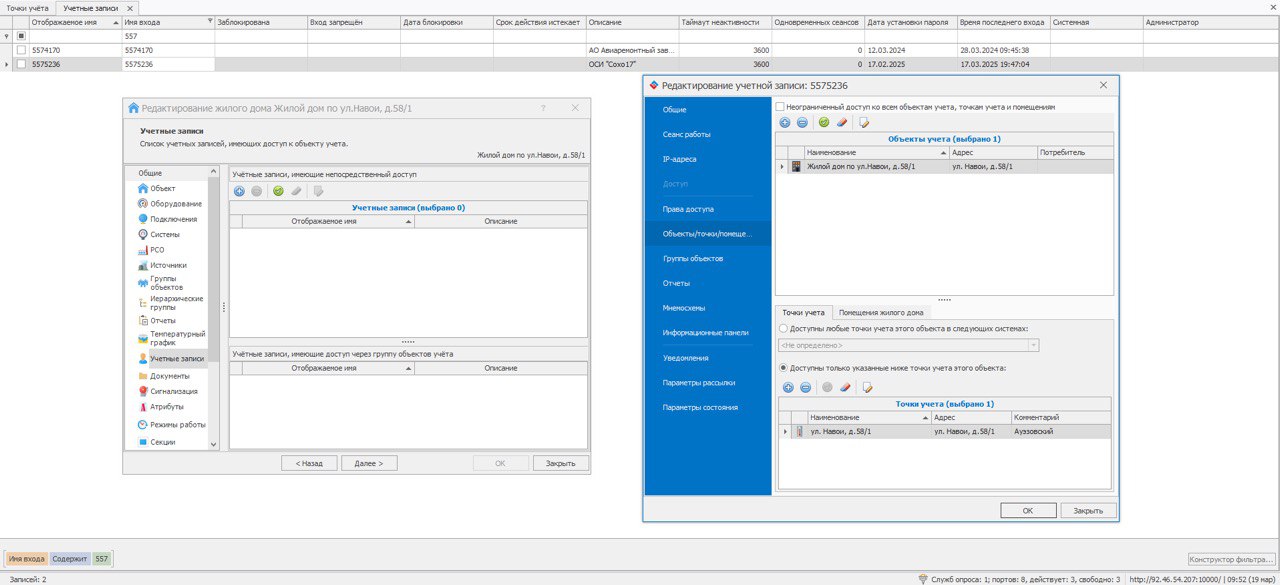

Добрый день! В объектах учёта имеется параметр “Учетные записи” которые делятся на две категории: 1)Учётные записи, имеющие непосредственный доступ; 2) Учётные записи, имеющие доступ через группу объектов учёта.Однако у нас данная информация не отображается.
Пример приложен.
Уточните, пожалуйста, состоит ли данная учетная запись в каких либо группах? Покажите соответствующий скриншот свойств данной учетной записи.
Состоит в группе посетители.
Doc1.docx (234,8 КБ)
Попробуйте исключить рассматриваемого пользователя из группы “Посетители” и проверьте отображение учетной записи в свойствах объекта после этого.
Если мы его исключим из группы “посетители” как у него тогда будет определена роль в ЛЭРСе?
Я имел ввиду временно исключить ее из данной группы для проверки.
