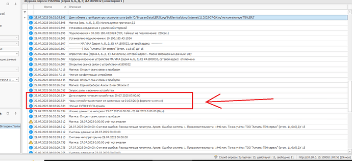

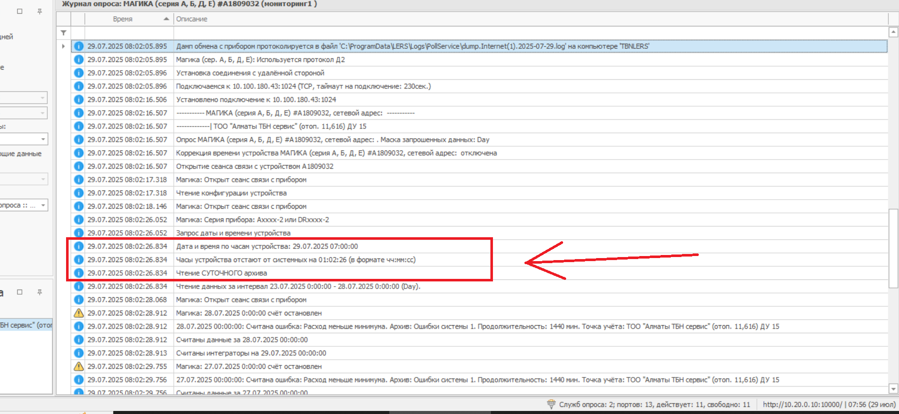

С некоторых пор заметили странность именно с приборами магика и именно с ними, с остальными, там всякие взлёты, КМки и так далее, всё в порядке.
В процессе опроса лэрс пишет о разнице во времени, якобы часы устройства остают. Пока опрашивалось, лично стоял в двух шагах от прибора и своими глазами видил, что время такое же как и в системе. То есть: в системе, винде, приборе время совпадает однозначно. Скрин приложил, дамп обмена приложил
dump.Internet(1).2025-07-29.zip (14,6 КБ)
Причём, эта проблема не конкретно отдельно взятого прибора а нескольких, почти все наши Магики ведут ся подобным образом, я взял на примере лишь того, что был под рукой установленный рабочий
В протоколе “Д2” не предусмотрено запроса времени прибора учета, поэтому мы определяем время условно по метке времени последней сохраненной прибором часовой записи.
Отмечу, что в протоколе “Шлюз RS232-RS232” подобный запрос предусмотрен. Если вам важно точное время прибора при его опросе, вы можете настроить прибор на опрос по данному протоколу, после чего настроить его опрос по данному протоколу в ЛЭРС УЧЕТ.
