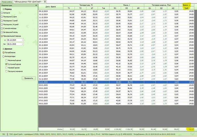

Прошу Вас пояснить почему в таблице данных точки учёта время работы 743,57 (,57 - минуты), а в отчётных формах 743,95 (,95 процента от 60 минут). Для чего это сделано?
ТОО «ДомСтрой» - коммерция (17050, 32008, 32072, 32212, 32571, 34117, 41659) ул.Айманова, д.65 с 09.12.2024 по 08.01.2025, Суточные.pdf (204,2 КБ)
Таблица данных ТОО «ДомСтрой» - коммерция (17050, 32008, 32072, 32212, 32571, 34117, 41659).xlsx (9,8 КБ)
Данные параметра “Траб” в БД хранятся в виде дробного числа и в отчет поступают в таком “сыром” виде, тогда как в таблице с данными при отображении значения данного параметра дробная часть числа преобразуется к секундам для удобства восприятия.
Первоисточник данных поступающих из прибора учёта это 743,57 (в минутах) или 743,95 (проценты от 60 минут)?
Немного неверно выразился в прошлом комментарии. Траб в БД представляет из себя дробное число в часах, дробная часть которого отражается в таблице с данными как минуты, а не секунды.
У каждого прибора данные времени работы приходят по разному. Это может быть как дробные числа, как в БД, целые числа в минутах и т.д., в зависимости от того, как это определят разработчики прибора.
Все это при сохранении данных конвертируется в системные единицы, представляющие, как уже писал выше, дробное число в часах.
