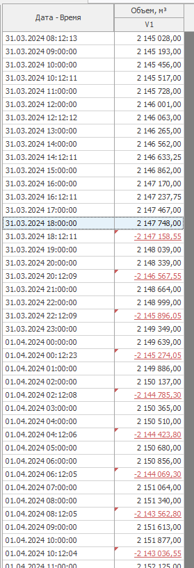

У прибора Днепр-7 часовые и суточные значения интеграторов считываются корректно, а текущие стали отрицательными. Косяк где то с DWORD.

Пожалуйста, покажите полный скриншот таблицы с данными, отраженными на вашем обрезанном скриншоте. Также приложите журнал опроса, при котором была получена одна из рассматриваемых записей текущих интеграторов с отрицательными значениями.
Кроме того опросите текущие интеграторы рассматриваемого прибора в заводской программе и покажите скриншот с результатами этого опроса.

В заводской программе есть вкладка Результаты измерений, в которой есть значения расхода в м3/час, что собственно и является текущими данными. Пожалуйста, выполните запрос на чтение результатов измерений в этой вкладке и покажите скриншот заводской программы с результатами этого опроса.
Вы вероятно говорите о программе для настройки измерительного блока, у меня нет возможности удаленно к нему подключиться. Удаленно доступен только архивный блок. Посмотрел документацию, там действительно указано, что для текущих используется целое со знаком, а для часовых и суточных целое без знака. Написал, письмо производителям прибора, но больше недели в ответ тишина.
