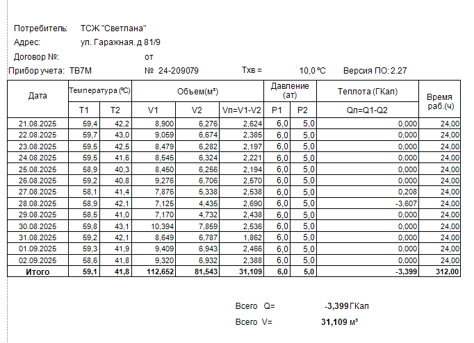

Доброго времени суток. Подскажите куда копать. Имеем ТВ7 М.. Отсутствуют показания Q в суточных и часовых отчетах. . В таблице данные расчетные есть. Ячейка теплопотребления привязана.

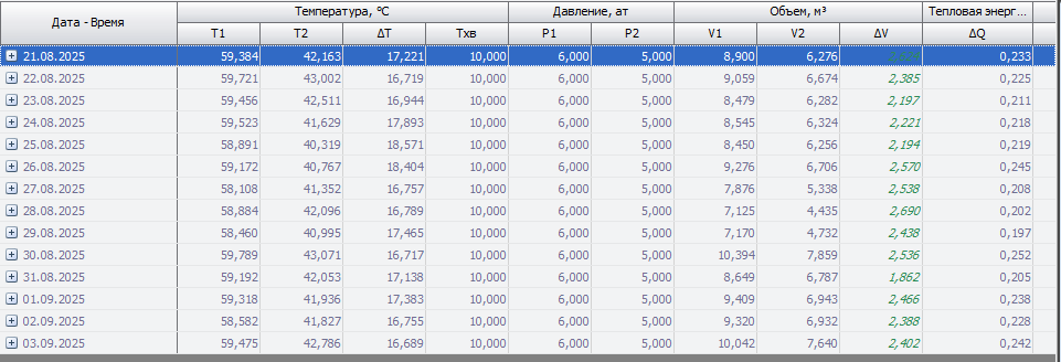

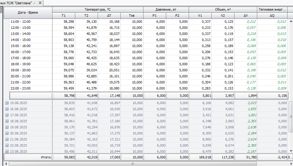

Вы показали сформированный отчёт с 21 августа, при этом показываете таблицу данных по точке учёта, в которой есть dQ для часовых данных за 14 число. С 15 августа по 23 августа у вас значения dQ равны 0. То есть значения в отчёте совпадают со значениями, которые отображаются в таблице с данными.
Так в этом ведь и есть вопрос. Имея положительный разбор (дельта V) и положительную температуру, разве не должны быть значения по Q ? Тем более .что в родной программе все отображается.

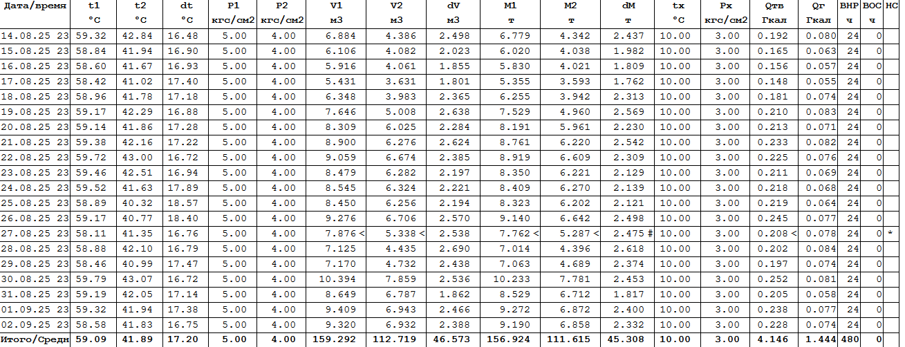

Запустите ручной опрос. Считайте с прибора суточные данные с 01.08.2025 по 04.09.2025 с убранной галочкой только недостающие данные. Приложите журнал опроса и дамп обмена с устройством. Приложите скриншот с таблицей суточных данных по точке учёта за этот период.
Спасибо за подсказку. Все появилось. То есть мы на этом вычислителе кааем полностью все данные. Иначе будут такие ошибки.

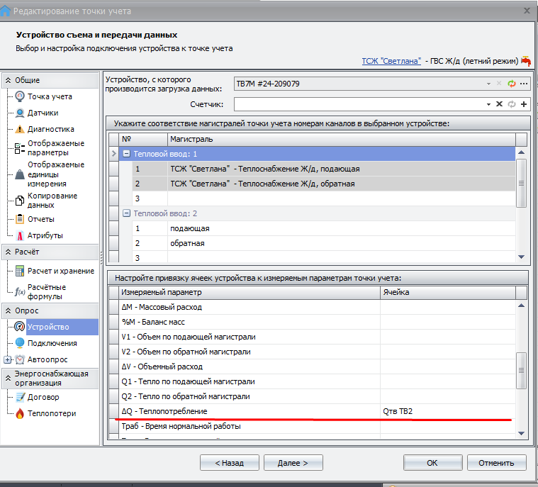

У вас и первом и во втором случаях данные dQ в таблицах имеют синий цвет, что означает, что данные были считаны с прибора.
Вероятнее всего сначала к dQ была привязана ячейка с другим параметром, значение которого в приборе было равно 0. Затем к dQ была привязана ячейка Qтв ТВ2, но данные с прибора не были считаны повторно. После того, как вы произвели опрос с убранной галочкой только недостающие данные, вы получили значения параметра Qтв ТВ2.
Да. Все верно. Пробовал и QТВ и Q12.
