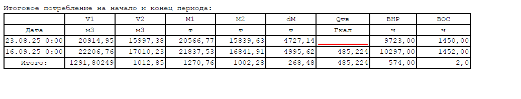

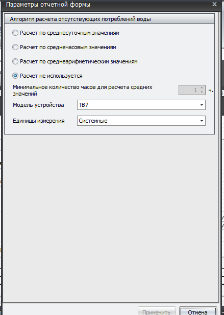

Добрый день. Подскажите, где можно исправить отсутствие итоговых значений на начало отчетного периода. Вычислитель ТВ7.
В параметрах отчетной формы выбран Вычислитель ТВ7
Интеграторы тоже вроде правильно выставил.

Собственно если в приборе интеграторов по теплу на эту метку времени нет, то и в отчете им появится неоткуда. Проверьте это.

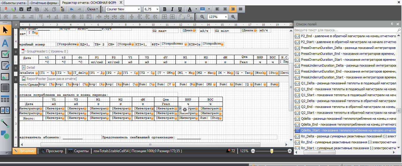

Форма отчета
ОСНОВНАЯ ФОРМА ТВ7 ГВС.lersreport (98,5 КБ)
Отчет заводской программы не подходит для анализа, так как В отчетной форме нет никакой необходимости.

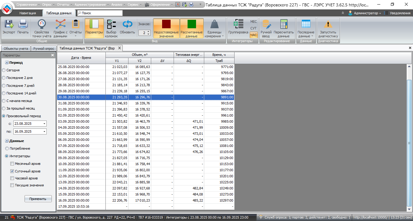

Покажите скриншот таблицы с данными ЛЭРС УЧЕТ, где отражены суточные интеграторы за период, включающий метки времени интеграторов, фигурирующие в присланном изначально скриншоте отчета. Окно Рабочего места оператора с открытой таблицей должно быть видно полностью.

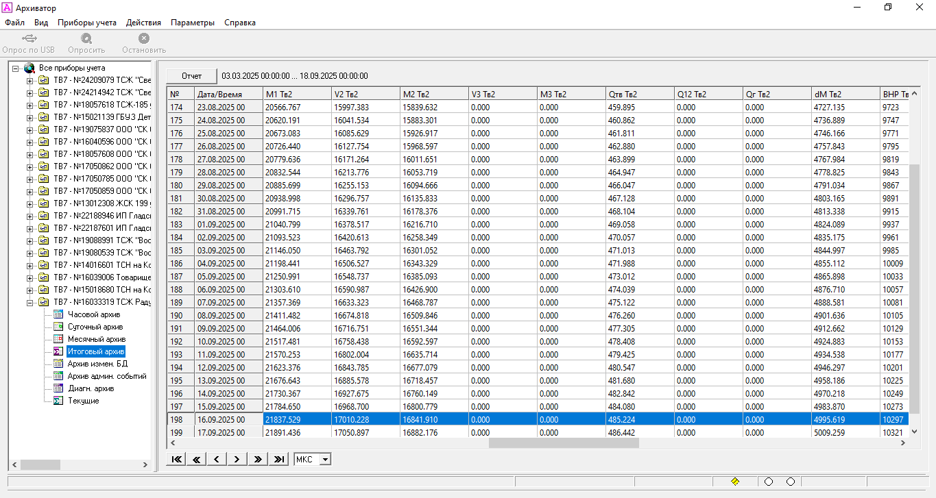

Также приложите скриншот заводской программы с аналогичной таблицей интеграторов за период, включающий те же метки времени.

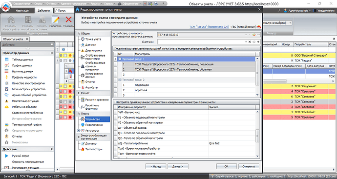

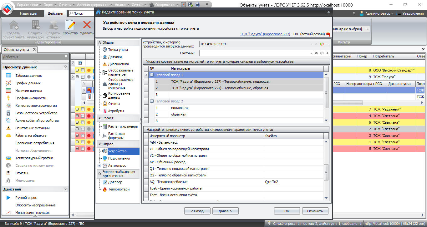

Покажите, пожалуйста, настройки привязки ячеек на вкладке Устройство точки учета, к которой относится присланная таблица и отчет.
