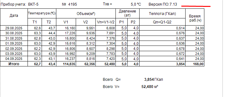

Отсутствует контрольная сумма настроек в отчете с вычислителем ВКТ-5. И не соответствует контрольная сумма в отчете на ТВ7 М. С ВКТ 7 все ровно. Шаблон один и тот же. Базы данных обновлены. Где можно это исправить ?
ВКТ-5 не хранит контрольную сумму настроечных параметров.

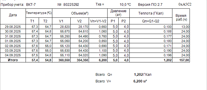

Вы уверены, что у вас не соответствует контрольная сумма ТВ7M? Для ТВ7М должна выводится правильная контрольная сумма. Должна не соответствовать контрольная сумма ВКТ-7.

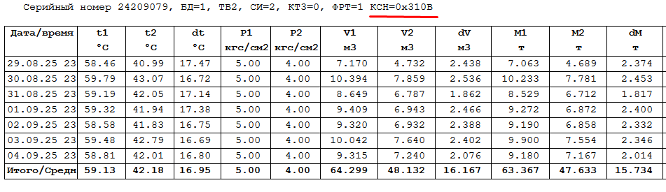

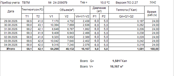

Да, к сожалению не соответствует контрольная сумма в ЛЭРС и в оригинальной программе.
Вот оригинальная программа ТВ7
А это ЛЭРС.

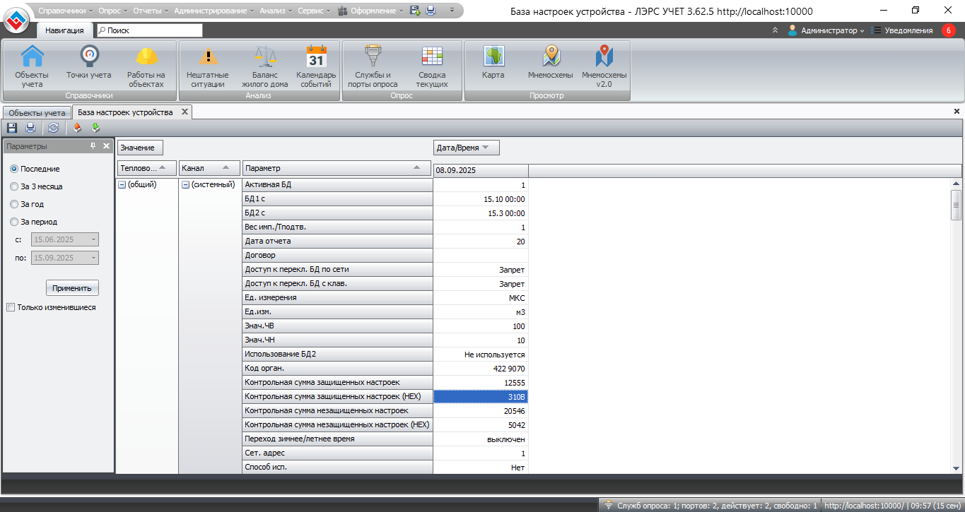

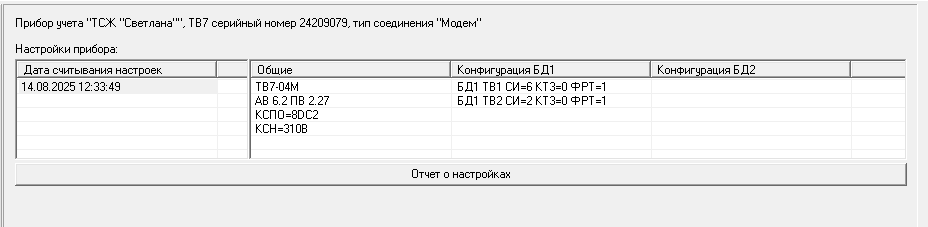

Пожалуйста, приложите экспортированный шаблон отчетной формы ЛЭРС УЧЕТ, по которой вы формировали отчет. Также покажите скриншот Базы настроек устройства с последним считанным экземпляром, где видно контрольную сумму.
Добрый день.
Основаная ГВС двухтрубка ТВ-7.lersreport (57,8 КБ)

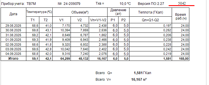

Как видно из скриншота базы настроек, значение, выводимое в отчете, совпадает с КС незащищенных настроек. В отчетной форме вы выводите общий параметр КС базы настроек устройства, который для ТВ7 выводит значение КС незащищенных настроек. Пожалуйста зайдите в Параметры отчетной формы и задайте модель устройства равную ТВ7. После этого выберите в разделе “База настроек устройства ТВ7” списка полей соответствующий параметр КС защищенных настроек (HEX) и перетащите в соответствующую ячейку отчетной формы, где сейчас выведен общий параметр КС устройства.

Да. Все получилось. Изначально выбирал ТВ7М, но заново не выбирал КС (НЕХ).
