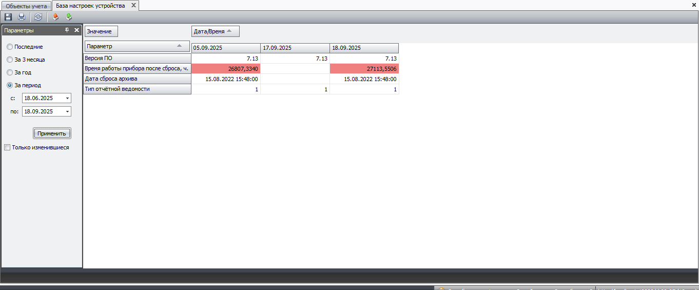

В настройках отсутствует КС (НЕХ)

Как и в аналогичной вашей теме с подобным вопросом, приложите экспортированный шаблон отчетной формы ЛЭРС УЧЕТ, по которой вы формировали отчет, и покажите скриншот Базы настроек устройства с последним считанным экземпляром, где видно контрольную сумму.
Добрый день.
Еще раз перекачал архивы настроек. Контрольной суммы в базе нет.
А при считывании настроек через заводскую программу, контрольная сумма есть (выделили желтым цветом)
