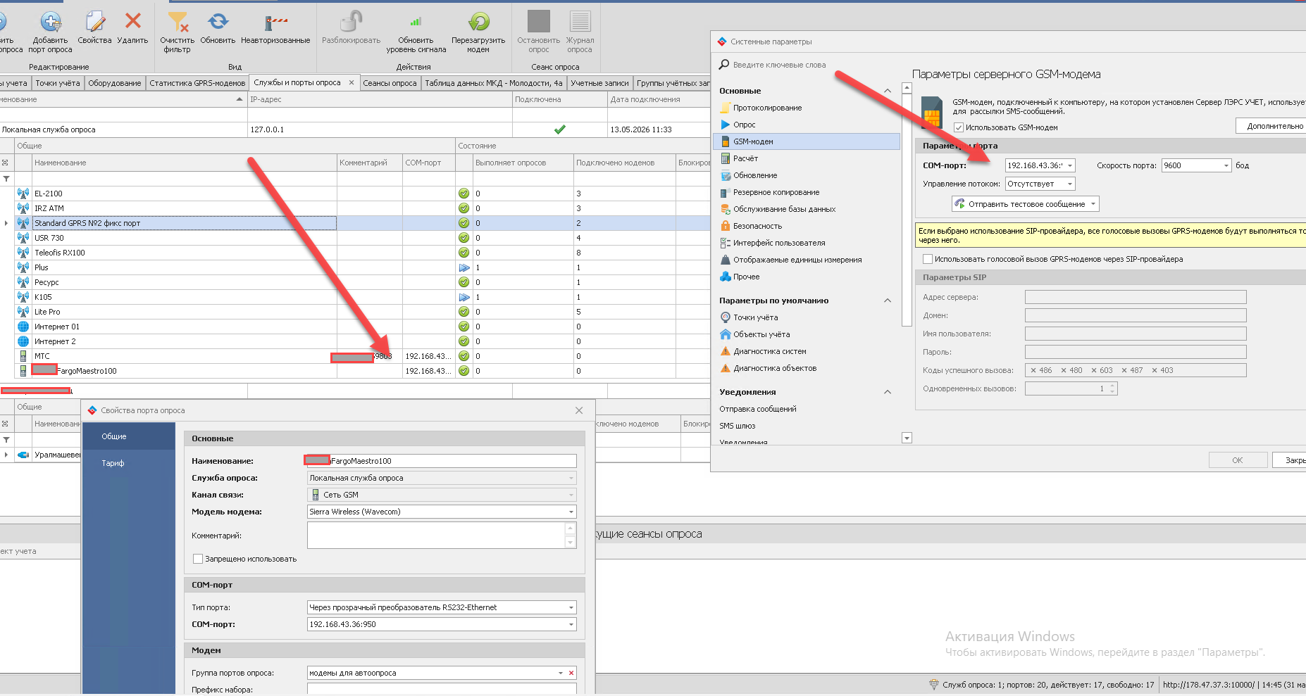

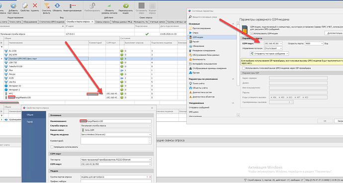

Использование модема на сервере подключюенного через преобразроватиель Ethernet не предусморено в интерфесе программы:
  • по умолчанию в колонке с номером порта не видно адреса преобрахззовател на вкладке Службы и порты опроса
  • нельзя расширить колонку на вкладке Службы и порты опроса так, чтобы было виджно значение, только всплывающая подсказка спасает
  • в системных параметрах на закладка GSM-модем также нельзя увидеть какой модем используется
Использование модема на сервере, подключённого через преобразователь Ethernet, не предусмотрено в интерфейсе программы. Возникают следующие проблемы:
  • По умолчанию в колонке с номером порта не отображается полностью адрес преобразователя на вкладке «Службы и порты опроса».
  • Невозможно расширить колонку на вкладке «Службы и порты опроса» так, чтобы было видно полное значение адреса; помогает только всплывающая подсказка.
  • В системных параметрах на закладке «GSM-модем» также нельзя легко увидеть, какой модем используется.
А описанная схема подключения достаточно популярна в моей практике.
Суть предложения: изменить интерфейс программы так, чтобы адреса преобразователя Ethernet в указаных местах можно было легко увидеть.

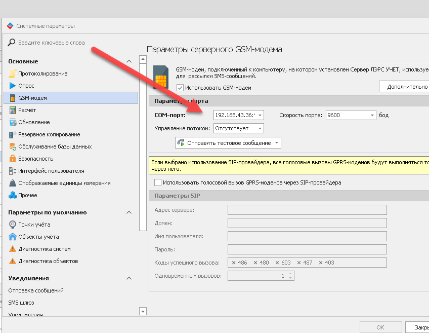

А это не один и тот же пункт? Или в первом случае имеется в виду какая-то другая колонка?
Серверный модем вообще не работает через преобразователи. Эта функция была сделана для модемов службы опроса. Вы можете ввести адрес в названии порта серверного модема, но сервер пытается открыть его как COM порт, а не как TCP преобразователь.
Да, это про удну и ту же колонку.
Когда писал, увидел, что всегда по-умолчанию не видно.
Далее оказалось, что изменить ширину колонки нельзя.
Для меня это было два пункта.

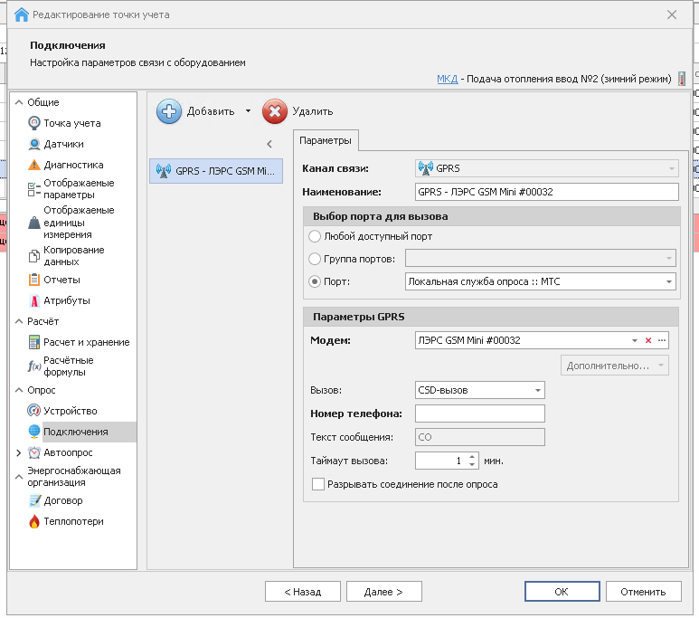

Тогда можно переключить системные параметры в режим “Использовать пул модемов службы опроса”. Для вызова будет использован модем, который подключен к службе. А она умеет работать с прозрачными преобразователями.
Можно, например, сделать группу портов опроса “Вызов GPRS” и настроить в подключениях вызов через неё.

В системных параметрах в версии 3.66 нет никакой опции или режима «Использовать пул модемов службы опроса», я не нашел такого. А «пул модемов» — это, видимо, «группа модемов».
И зачем создавать группу модемов, если в интерфейсе можно напрямую назначать для GPRS-вызовов имеющиеся модемы и группы?
Получается, настроить конфигурацию таким образом можно:
…но по факту это не работает?
