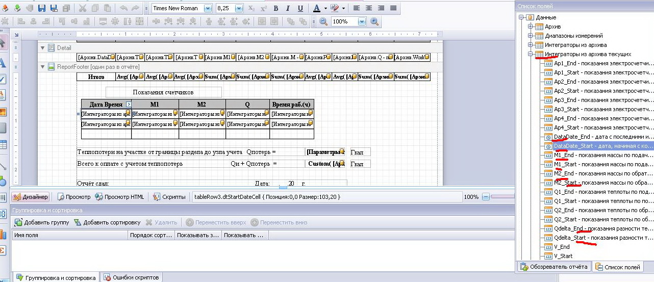

Значений интеграторов в отчете нет, потому что они не считаны. Настройте автоопрос на ежесуточный съем данных. В редакторе отчетов свяжите ячейки в таблице со значениями интеграторов с соответствующими значениями из таблицы ‘Интеграторы из архива текущих’ на списке полей.
Если значения интеграторов до 21.04.2013 не снимались, то они не появятся, т.к. у ВКТ-7 нет архива интеграторов. В базу данных сохраняются текущие значения интеграторов на момент опроса.

Т.к. обновление вышло в середине марта и текущие показания уже были считаны и записаны в архивные показания, то показания на начало отчетного периода надо взять из таблицы ‘Интеграторы из архива’, а на конец периода - из таблицы ‘Интеграторы из архива текущих’.
Это только для приборов, которые не сохраняют архив показаний и только для отчетных периодов начинающихся в марте.
Начиная с апреля для таких приборов, показания интеграторов на начало и конец отчетного периода надо всегда брать из таблицы ‘Интеграторы из архива текущих’.

Сделал все правильно.
Данные считывались каждый день бесперебойно.
Начиная с апреля данные брались из таблицы ‘Интеграторы из архива текущих’.

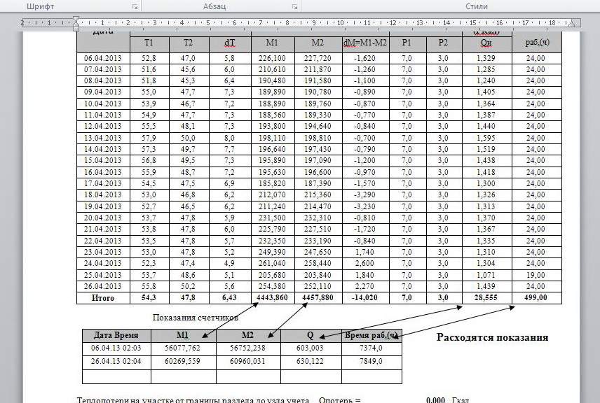

Почему то итоги показания счетчиков расходятся
Т.к. отчетный период заканчивается 26.04.2013, то показания интеграторов определяются до 27.04.2013 00:00:00. В приведенном скриншоте показания интеграторов есть на 27.04.2013 02:04:33, поэтому они не попали в отчет. В версии 3.04, чтобы избежать подобных ситуаций, мы увеличим диапазон для определения текущих показаний интеграторов на сутки.
