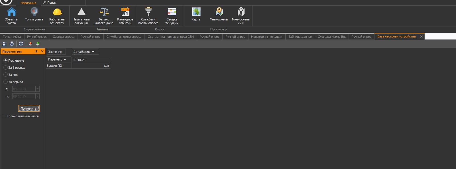

В отличии от ВКТ-7 и прочих распространенных приборов учета в ПО ЛЭРС УЧЕТ отсутствует возможность просмотра настроечной базы данных тепловычислителя ВКТ-5. При этом функция опроса БД вычислителя ВКТ-5 имеется.
Журнал опроса БД ВКТ-5.xlsx (8,1 КБ)
На сколько я понимаю, вы хотели бы видеть в Базе настроек устройства ВКТ-5 недостающие настроечные параметры. Если так, пожалуйста, оформленную данную тему в соответствии с условиями и правилами оформления заявки, указав недостающие в базе настроечные параметры прибора. После этого она будет перенесена в соответствующий раздел ЛЭРС УЧЁТ > Поддержка новых устройств, посвященный в том числе и подобного рода предложениям.
