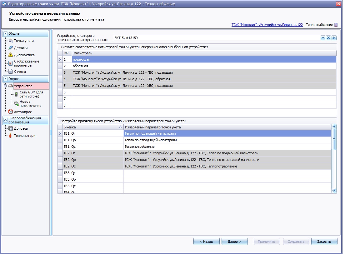

Подскажите почему не записываются или не считываются интеграторы по ВКТ-5? Есть два обхекта и на обоих проблема. Может привязку не так сделали?
ВКТ-5 архивирует время наработки только если значение параметра “тип отчетной ведомости” равно 2.
Если “тип отчётной ведомости” установлен в 1, то ВКТ-5 не считает и не сохраняет интеграторы по времени работы в нормальном режиме. В качестве текущих интеграторов по времени наработки ЛЭРС УЧЕТ берет разницу между текущим временем прибора и датой сброса архива (в часах). Именно это значение отображается в программе VKT5Easy2 в поле “Время работы прибора после сброса”.
P.S. Тип отчетной ведомости, настроенной в вычислителе, отображается в журнале опроса.
Ого! не знал. Спасибо Евгений. Надо в вычислители поменять данную ведомость на 2.
Сейчас действительно стоит 1
