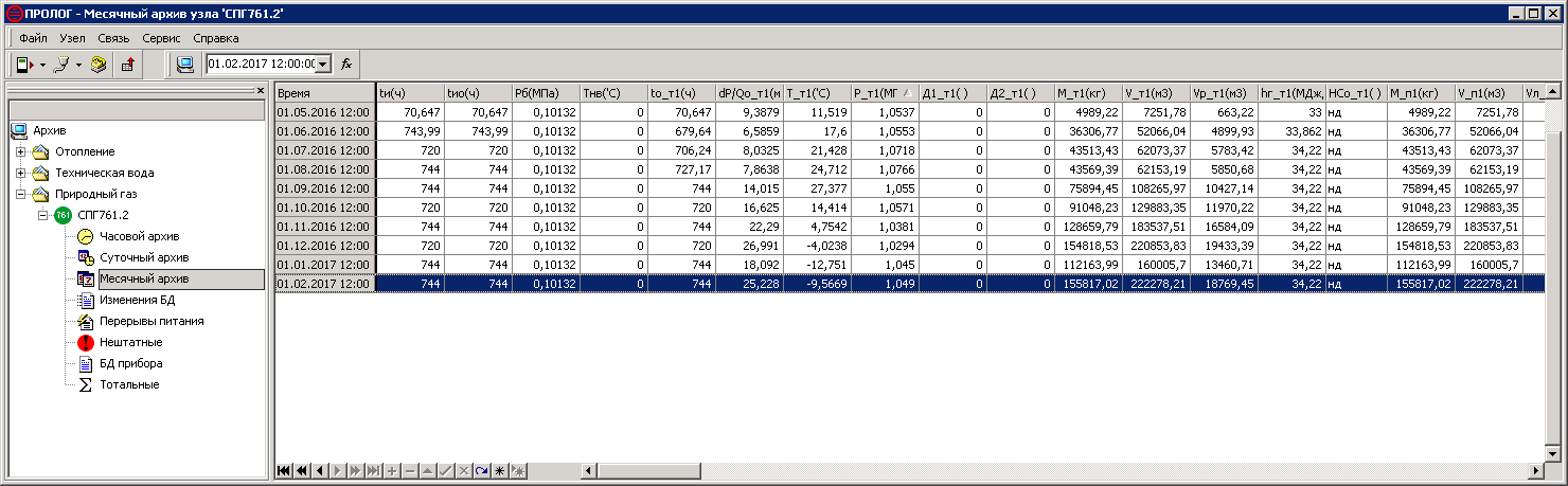

Да, с помощью ПРОЛОГа месячные данные считываются (скриншот). Так же прикрепляю Руководство по эксплуатации СПГ761, в котором вы найдете информацию о месячных архивах.
