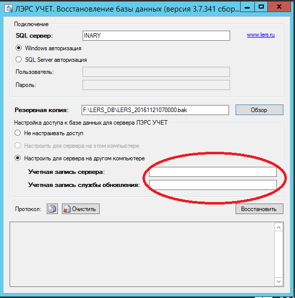

Понятно, в таком случае какие учетные данные надо указывать в утилите восстановления, запущенной на другой машине с установленным SQL сервером?
Если сервер ЛЭРС УЧЕТи SQL-сервер установлены на разных компьютерах, то эти компьютеры должны входить в один домен. В этом случае, вам нужно создать доменную учетную запись и указать ее в параметрах системной службы “ЛЭРС УЧЕТ - Сервер” на компьютере с сервером ЛЭРС УЧЕТ. Эту же учетную запись вы указываете при восстановлении базы данных в утилите.
Сеть не доменная.
Тогда компьютеры должны входить в одну рабочую группу. Создайте на обоих компьютерах одинаковые учетные записи с одинаковым паролем и используйте их в утилите восстановления.
