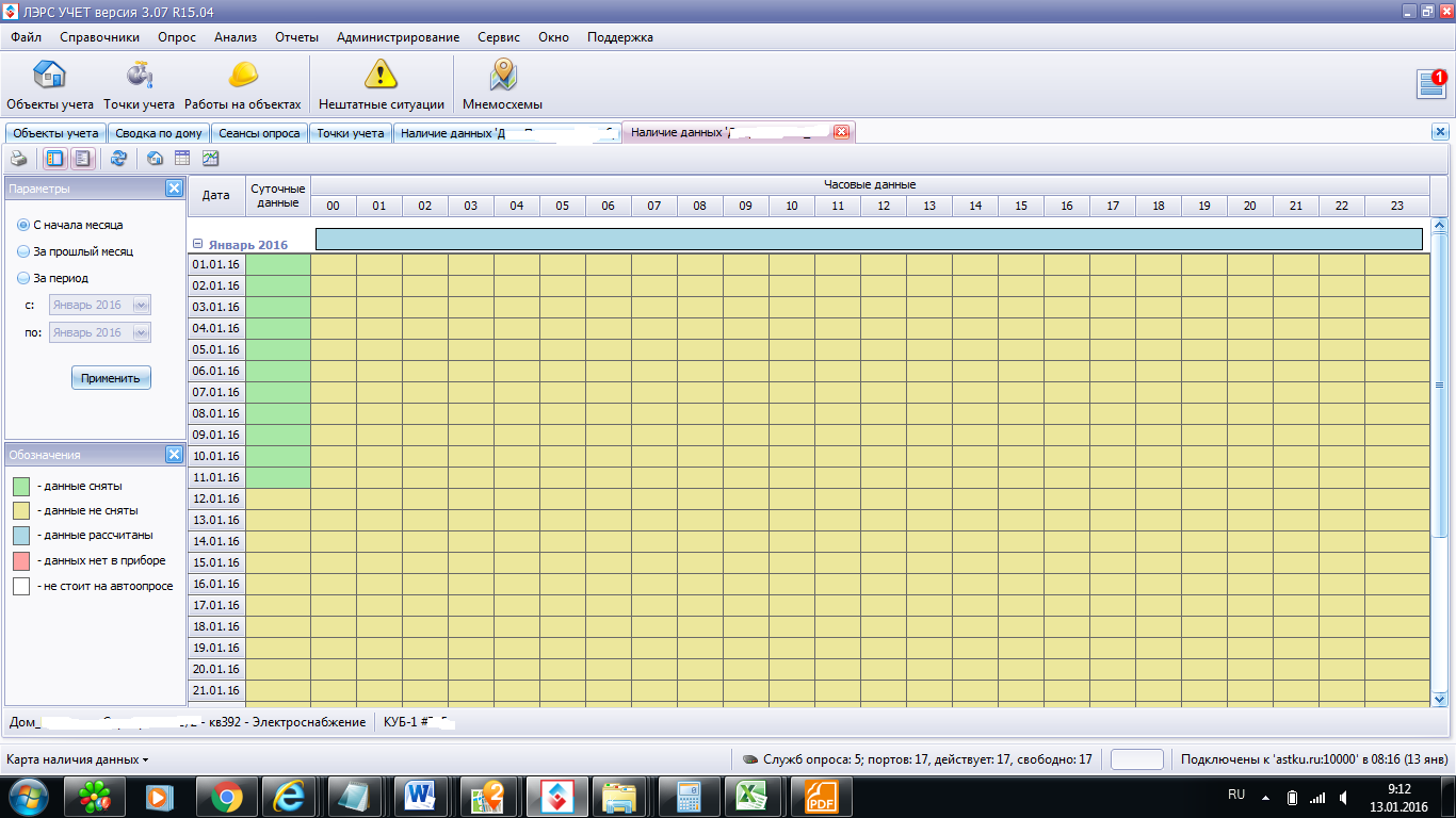

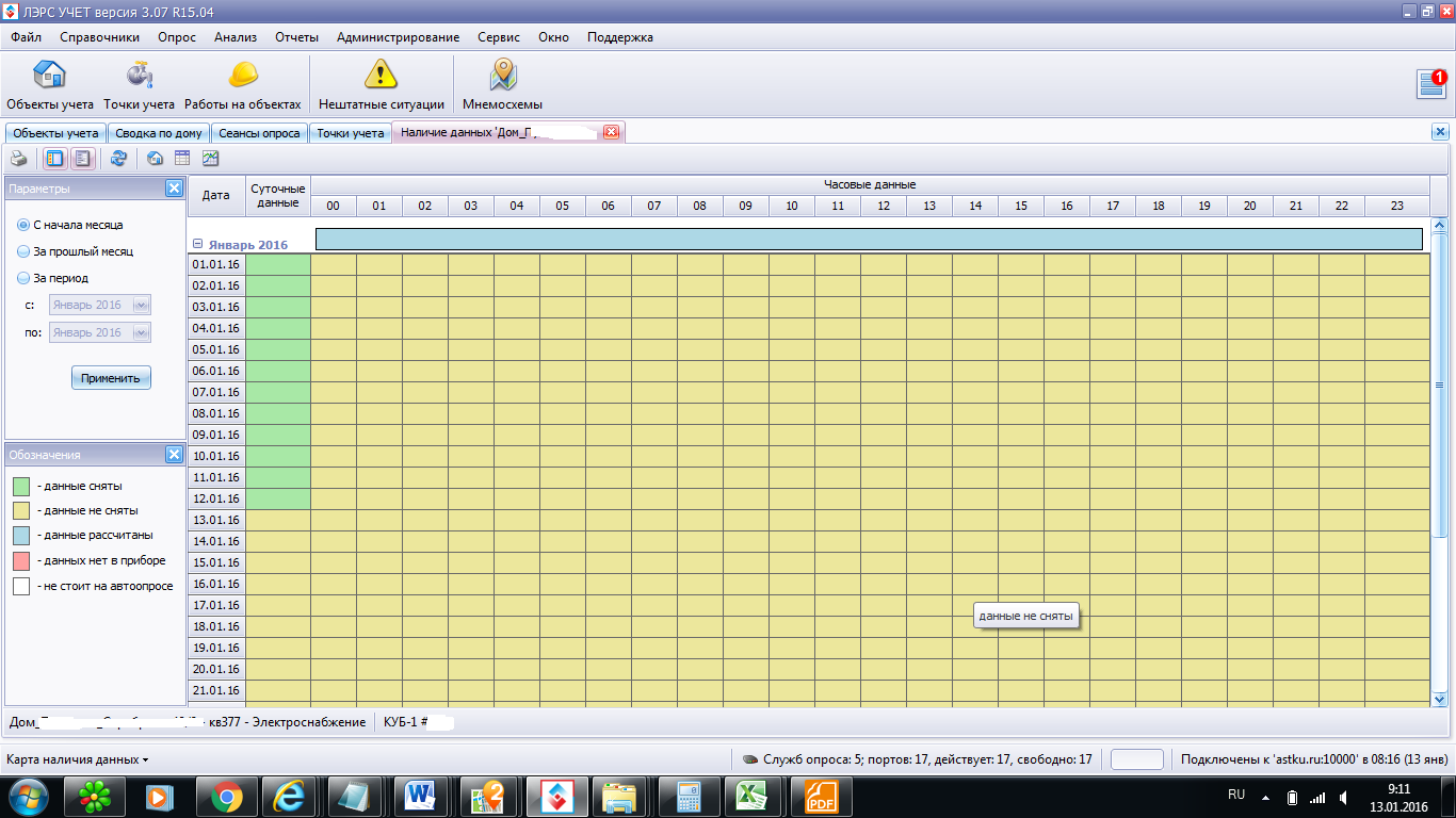

Необходима карта наличия данных для одной опрошенной точки учета и одной не опрошенной точки учета.
Забыли сказать, в понедельник перенастроили связь на GPRS, но это не помогло, gprs связь так же не успевает опросить.
