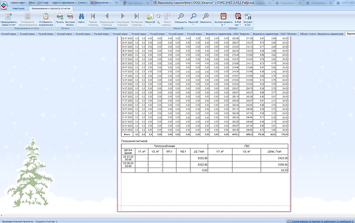

Здравствуйте. Около двух месяцев назад перестали отображаться интеграторы в отчетных формах.
Скриншот отчета приложил.
Может кто сталкивался с подобным, помогите!!!

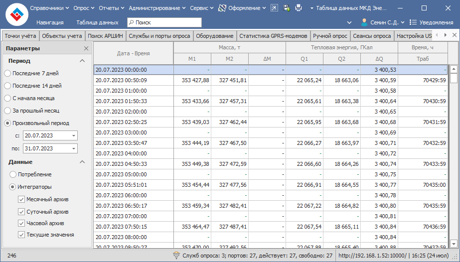

Покажите скриншот таблицы данных точки учета с включенными интеграторами за данный период (обязательно поставьте галочку на текущие интеграторы):
Скорее всего у вас будет примерно так, как на скриншоте:
Если да - то проблема в том, что необходимые вам интеграторы у ТСРВ-024М есть только в текущих, а в отчет у вас попадают суточные интеграторы.
Решить проблему можно по разному, например настроить расчет недостающих интеграторов

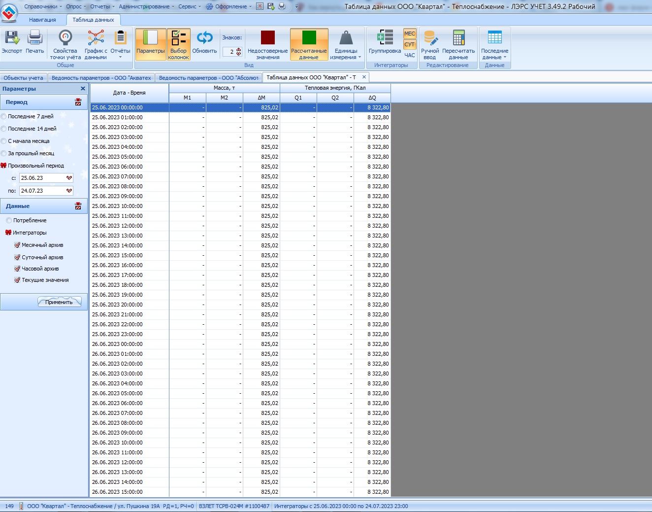

После 8.06 по всем приборам стало так.

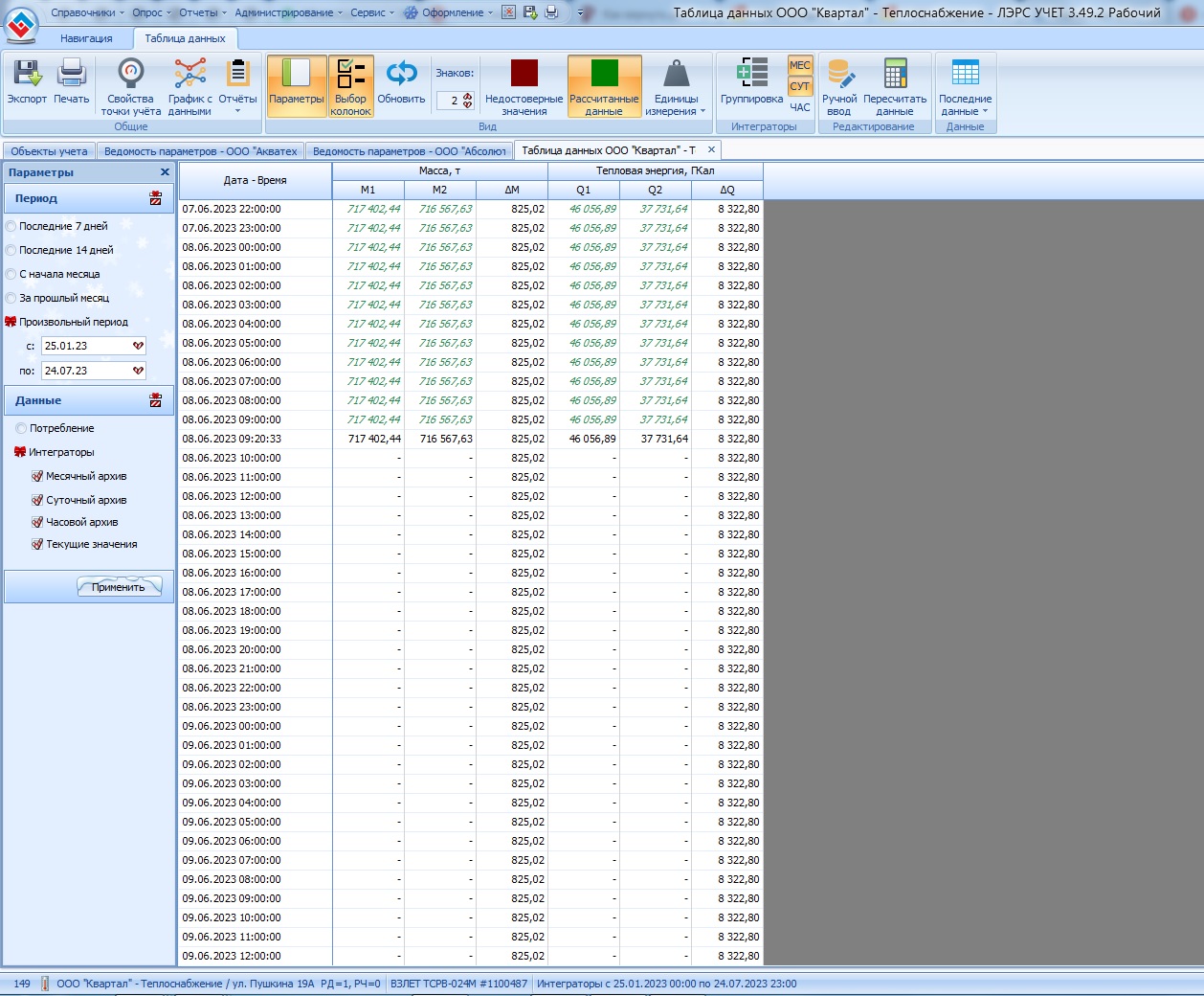

До 8.06 было вот так.
08.06 у вас судя по всему последний раз считывались текущие с прибора. Без их считывания ЛЭРС не может рассчитать интеграторы. Попробуйте провести ручной опрос текущих, если это поможет - то нужно в параметрах автоопроса добавить опрос текущих.
Здравствуйте, попробовал не помогло.
Включен ли расчет недостающих значений интеграторов в свойствах рассматриваемой точки учета?
Добрый День.
Вот так стоят настройки.
На первый взгляд все должно рассчитываться с такими настройками.
Лучше дождаться ответа сотрудника технической поддержки - @slavniy
У вас достаточно старая версия ЛЭРС УЧЕТ. Пожалуйста, обновитесь до текущей версии и проверьте расчет в ней.
