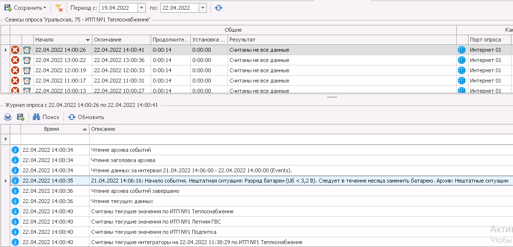

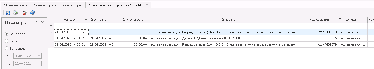

В нем в настоящий момент разряженная батарейка, это подтверждается сообщением в журнале опроса
и в архиве событий
Но при этом НС об этом также не сформирована
Прикладываю дамп и журнал опроса по этому прибору, а также выгрузку данных по этому прибору. Вывести этот прибор сложнее к Вам. Он в закрытой сети.

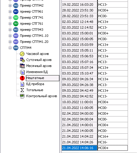

Но остался все равно вопрос. Почему, когда я вижу сообщение о проблеме с напряжением батареи - НС все равно не формируется. Пример прибора выше.

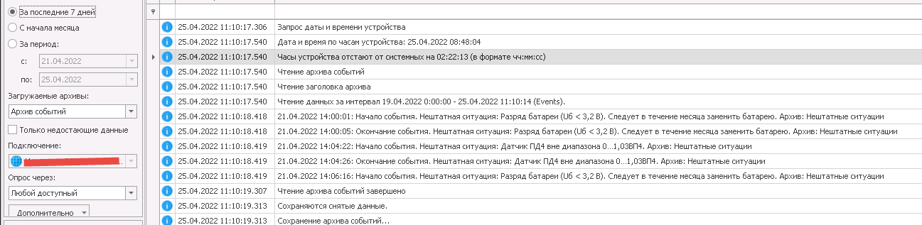

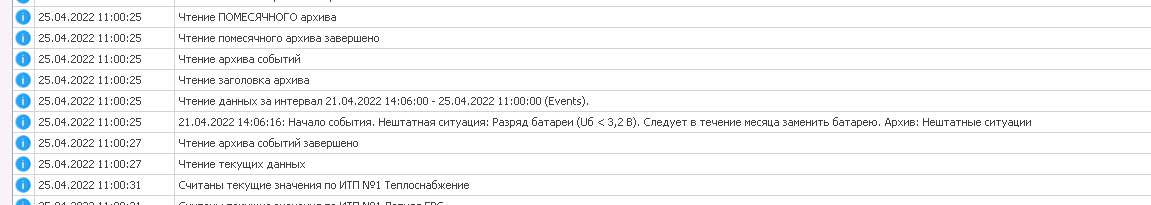

И появился еще вопрос об этом. При запросе данных вручную я не вижу вот такое сообщение:
21.04.2022 14:06:16: Начало события. Нештатная ситуация: Разряд батареи (Uб < 3,2 В). Следует в течение месяца заменить батарею. Архив: Нештатные ситуации
Пробовал запрашивать по отдельности все варианты.
Это сообщение появляется только при автоопросе
Поэтому вопрос, можно ли запросить состояние батареи с помощью ручного запроса?

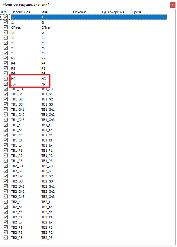

Считайте текущие данные с СПТ944 #2483 заводской программой пролог. Покажите значения параметров НС и ДС.
Это не так. И в этой ситуации Пролог не нужен. Каждый сеанс автоопроса в журнале опроса есть такое сообщение
Оказалось, если опрашивать архив событий с заменой, то можно получить список НС, в том числе и текущую, без даты окончания.
Т.е. меня все еще интересует

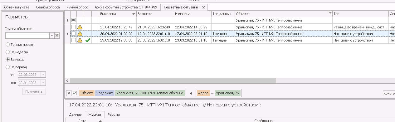

  1. почему текущее событие о разряде батареи не попадает в НС (пример - СПТ944 #2483)
  2. видимо ручной опрос и автоопрос отличаются при запросе параметра, который хранит текущие ошибки. Это явно видно при анализе журналов автоопроса за разные дни.

Это как раз то, о чём я писал вам ранее. При ручном опросе вы считывали только недостающие данные. Поскольку эти данные были считаны ранее при автоопросе, то эти события вы не видели в журнале ручного опроса.
Это не текущие события, а события из архива. По ним не производится анализ.
Единственное различие ручного опроса и автоопроса в том, что при автоопросе читаются только недостающие данные, при ручном опросы имеется возможность выбрать интервал чтения и читать недостающие данные или все.
При автоопросе, как я написал выше, читаются только недостающие данные. Если при ручном опросе вы будете читать только недостающие данные (без замены), то вы не будете считывать данные, которые уже были считаны при автоопросе. Потому вы и видели в журнале автоопроса событие, а в журнале ручного опроса событие отсутствовало. То есть чтение производилось недостающих данных за другой интервал времени, в котором события разряда батареи нет.
Хорошо. Все отлично расписали. Но странно, что в журнале автоопроса Вы формируете сообщение не только на основе полученных сейчас данных, но и на основе имеющихся данных. Речь вот об этом.
Я это сообщение читаю, что есть открытая НС зафиксированная прибором. Она началась 21/04 и длится до сих пор.

Прежде чем звать на помощь производителя, давайте посмотрим всю информацию, которая необходима и которую я запрашивал ранее. Ранее вы показывали данные по СПТ944 #2483. Считайте с этого прибора в ручном режиме архив событий с 20.04.2022 по текущий момент с убранной галочкой только недостающие данные. Покажите журнал опроса и дамп обмена. Так же считайте с прибора программой Пролог текущие данные и покажите скриншот на котором будет видно значение параметров НС и ДС.
Так же считайте с прибора программой Пролог архив НС за этот же интервал времени.
