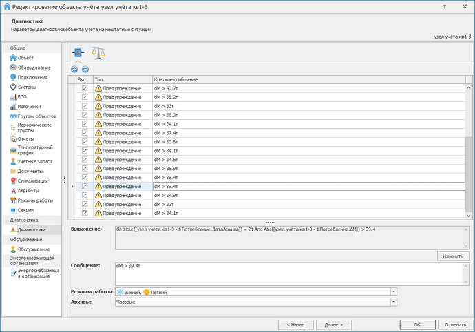

Пользовательская НС формируется только после получения данных по всем точкам, задействованным в формуле. Покажите, пожалуйста формулу пользовательской НС, по которой была диагностирована отмеченная выше запись НС.
