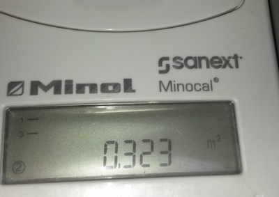

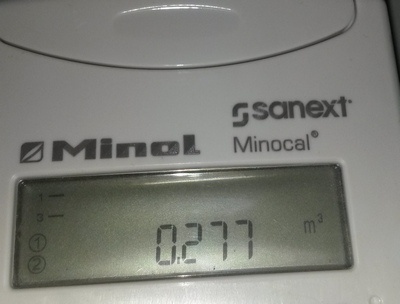

Разобрался. Каким-то образом подключился не к тому счетчику, скорее всего неверно был выбран COM порт, а серийник в ответе от счетчика я не проверил. Сейчас подключился точно к правильному, s/n совпадает, и вот что получилось:
вход №2 - 0,323 (байты 43 01 00 00)
вход №3 - 0,277 (байты 15 01 00 00)
У них не только сетевые адреса разные, но и серийные номера. Фабричный номер один и тот же, а серийный номер (он же адрес 2-го типа) разный. Грубо говоря, это несколько разных приборов, физически находящиеся в одном корпусе. Но логически это абсолютно никак между собой не связанные устройства, со своими адресами и серийниками.

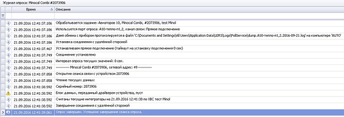

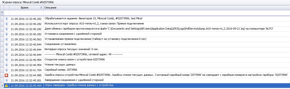

Получилось вот что. Во-первых, неправильно читается номер прибора:
В данном случае номер всегда 8 цифр, и правильный номер будет 02073906, а никак не 2073906.

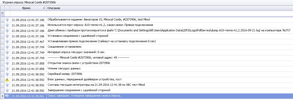

Ладно, нам же важно проверить читает данные или нет. Исправил номер в ЛЭРС на неправильный 2073906. Опрос заработал:
А вот что считалось:
И это не совсем текущее значение интегратора. Вернее совсем не текущее. Это на какаю-то дату, может на начало месяца. Реальное текущее значение - 3,498.
В общем читает, но данные не из того места в блоке.
Что касается номера прибора, то это значение хранится в приборе в числовом виде, поэтому при преобразовании массива байт в число, ноль в начале номера прибора получить нельзя. В ЛЭРС УЧЕТ значение хранится в текстовом виде, поэтому при сравнении и возникает ошибка. При задании номер прибора, вам можно ноль, в начале номера прибора, не указывать. Как правило полный номер прибора с нулями в начале указывается для приборов, который хранят свой номер в текстовом виде.
