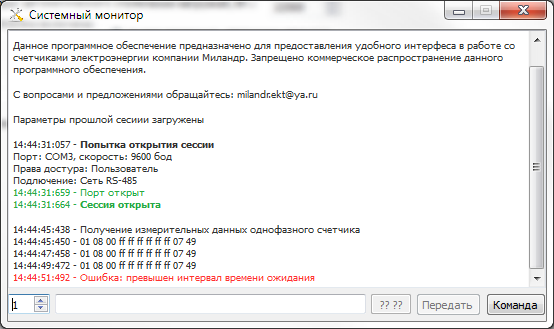

Здравствуйте, какой версией конфигуратора пользуетесь? Можно пожалуйста скриншот с главным окном при открытии и скриншот с логом обмена
Конфигуратор скачал отсюда.
Версию, к сожалению, не знаю. В исполняемом файле информации о версии нет, где она выводится в самой программе не нашёл.
Настройки программы:
Главное окно:
Монитор обмена:
И для примера дамп обмена ЛЭРС УЧЁТ. Видно, что на тот же самый вопрос прибор сразу отвечает.

Я понял в чём проблема, дело в том что MOXA имеет свойство скидывать настройки в заводские (по какой причине не понятно) и соответственно все порты переводятся в режим RS-232 (Решение, заходите по IP-шнику в MOXA WEB интерфейс и смотрите в каком режиме порты, если надо меняете, правда я сейчас попробовал сменить и всё повисло, в ближайший час доберусь до места и всё исправлю)
Вряд ли дело в этом. Если бы настройки сбрасывались, ЛЭРС УЧЁТ тоже не смог бы опросить прибор. Но ответы от него были, не удавалось опросить только конфигуратором.
Если будет полезно, я проверял работоспособность milur104_cfg_v1.09 такой версией!!!
Прикрепляю во вложении конфигуратор версии 1.13. В данной версии есть возможность вести обмен по tcp/ip задавая адрес и порт. На изображения все предельно ясно, надеюсь. Адрес на скриншотах доступен круглосуточно, можете постучаться к нам на счетчики, адреса с 1 по 4. В текущее время в цехе решается вопрос с новым интернет-подключением, на текущем возможны разрывы при приемопередаче на длинной последовательности команд
