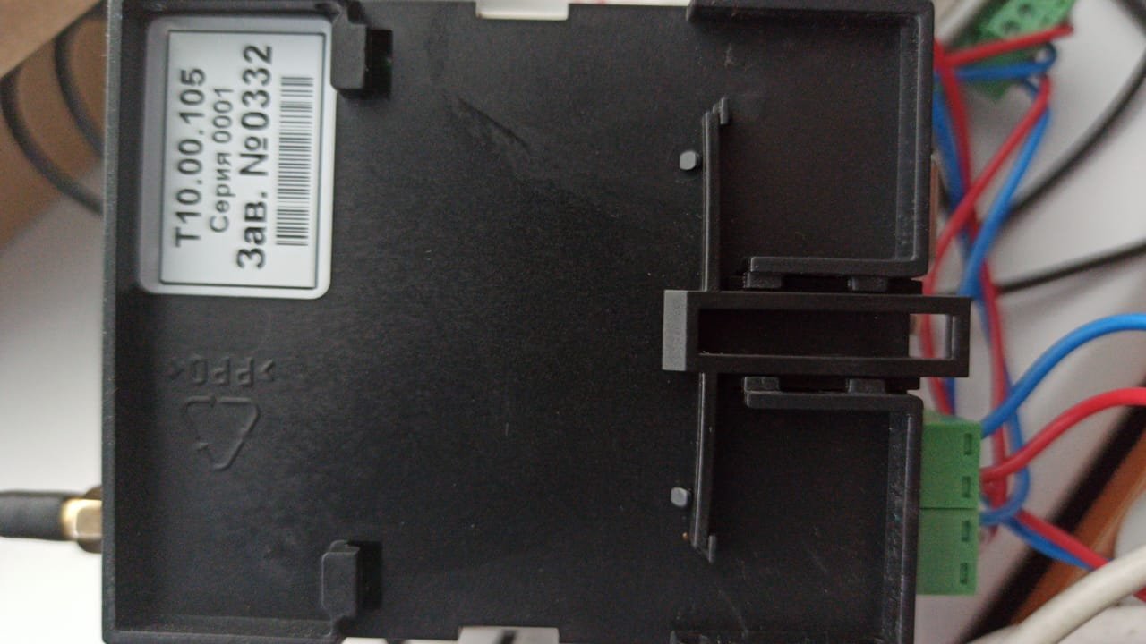

А какое исполнение (модификация) у вашего К-105 #0332?
Однозначно пока не отвечу. Пока нет доступа к прибору. Вот изображение задней части прибора, указана серия 0001

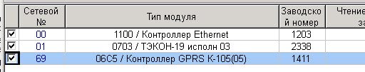

Подключили к Вам для упрощения работы еще несколько приборов.
  1. на 95.167.224.34:2077 по UDP, сетевой номер - это адрес CAN. На контроллер Ethernet внимания не обращайте

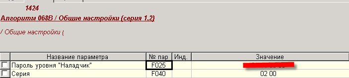

Это следующая модификация К-105 с кодом 06С5 (видно на 1-ой картинке в этом посте) и ее тех.специалисты производителя называют серией 2. Это то что сейчас производят.
Для этого даже спец.параметр придумали. Вот как это выглядит в ПО Телепорт

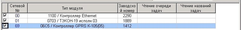

Еще прибор.
Подключен на 95.167.224.34:2069 по TCP

Как видно серия такая же.

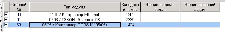

И последний прибор, подключаться должен на 95.167.224.34:2069 по TCP
Все 3 последних контроллера стоят на объектах.
Все устройства, кроме К-105 #1411 подключаются к нашему серверу.
К-105 #1411 оказалось не сделали, т.ч. все приборы подключились
